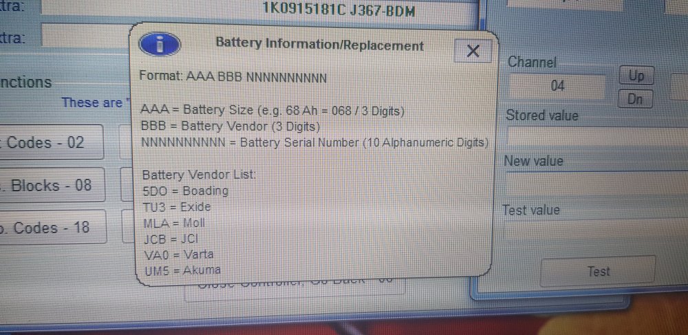

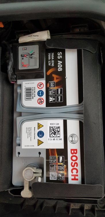

Gracias por la ayuda. Podemos dar por cerrado el post. Hablé con un mecánico de vw, y me dijo que como lo hice está bien. Que es decirle al coche que hay una batería nueva, con x amperios. Muchas gracias
Gracias por la respuesta. Eso está hecho, a lo que me refiero es que la batería que he puesto es de la marca Bosch, y en la pestaña que sale cuando abres el módulo no viene la marca Bosch. Entonces lo que necesito es si alguien sabe la codificación de bosch o si con el apaño que hice es suficiente( Que fue decirle al coche que le he puesto una batería de 70ha, 760 en arranque pero en vez de ponerle Bosch, le puse que era una batería moll de 70ha, y 760 en arranque).
Hola, Tras 9 años la batería de origen de mi a3 1.6 tdi 2010 a muerto. Mediante un amigo que trabaja en una tienda de repuestos he conseguido una batería AGM de la marca Bosch. El problema es que cuando me pongo con el vagcom a configurarla, no me da la opción de poner esa marca, salen otras como varta, moll, etc. Lo que he mirado en el foro de los a4 la referencia de una batería moll, con el mismo amperaje tanto el normal como en arranque igual a la Bosch y la he configurado con esa.las preguntas son las siguientes: alguen sabe la codificación de las baterías Bosch? alguien sabe si el funcionamiento de la que he puesto,al decirle que es otra batería equivalente el funcionamiento será el mismo? Muchas gracias de antemano. Si no procede aquí, perdonarme.
