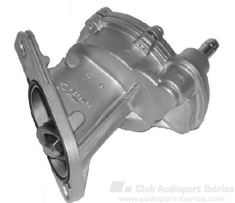

sonido de taques audi cabri del 92
nando 80 responde a sergio o.u de discusión en Audi 80 / 90 / 100 / A6 C4 / 200 / Cabrio / Coupé
tienes que cambiar todo el depresor completo.en la audi esta dado de baja.lo tienen las casas de recambios de coches.pero vale casi 500e nuevo en el desguace lo habra mas barato pero puede que tambien este como el nuestro de molesto es tener suerte mira esta pagina, oscaro.es y mete esta referencia 035 145 101A te saldran 2 modelos uno de la marca pieburg ese vale casi 500e y otro de la marca sami x150e aproximado yo lo mismo le voy a pillar x 150e -
hola si tiene aceite en el carter no es de taques .es el depresor de freno .ami tambien me pasa lo mismo el ruido viene de la tapa de balancines no!!!.es un bulon que se desgasta ,que lleva el depresor que esta donde los balancines. -
esta mañana me da x abrir el capo.y me encuentro la cabeza del cable acelerador suelta x ay fuera de su sitio, y la grapa de seguridad pai suelta.se abia partido un trozo de plastico donde va la cabeza del cable.digo ya esta todo el finde sin coche vaya pua...era tarde para ir al desguace.las 2 y 30 .sin comer me fui a mi (taller personal)cochera y el milagroso super glue 3 me funciono a la perfecion .que alegria no aguanto todo el finde sin coche el lunes a primera hora a por la pieza a la audi o al desguace.ah me suena algunas veces un traqueteo me a dicho el taller ese cualquiera que es el depresor de freno y vale casi 500euritos fuera de origen de la marca pieburg dice que suena x desgaste del bulon .que no me preocupe x el sonido solo que es molesto.me dijo que ami me suena poko casi nada ,pero tiene un cliente que le paso igual y sonaba a TRACTOR VIEJO en ralenti.tendre que pillar uno del desguace aver que tal.valla testamento
