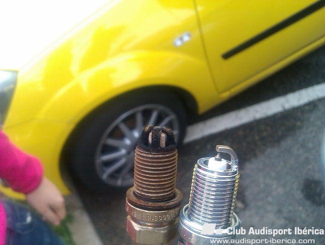

Si son difrente las bujias porque las que le quite eran de AUDI pero con referencia 101 000 051AA que son para motores ADR y AFY por lo que no eran para ese motor al parecer se las pusieron mal o no se si eso tendra importancia que me imagino que si porque por algo las referencias son diferentes. Las mias tenian que ser con referencia 101 000 063AA que son para el motor AEB que es el mio y fue las que compre de marca NGK como vienen en el ETKA. La verdad que ha mejorado mucho pero de emiciones sigue igual.

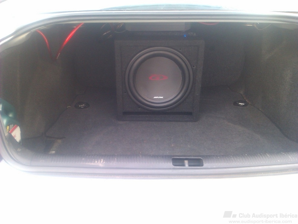

jod** yo llevo un equipillo casi de juguete pero ha mejorado bastante en comparacion con el que tenia antes.Me encanta el Car Audio y la verdad que tambien lleva mucha pasta jejejeje por ahora me conformo con lo que tengo hasta mas adelante y aqui unas fotos. -
Bueno chicos primeramente feliz navidad a todos y mucha salud que es lo mas importante. Bueno la Nave sigue igual despues de cambio de bujias y de los tubos de vacio que van al colector de admision que tambien estaban dañados,ha cambido bastante a mejor pero las emisiones siguen iguaIitas.Bueno tambien he visto un tubo flexible que va por la zona de abajo de la mariposa en con con una abrazadera que esta floja lo que no se como apretarla porque parece que lleva una llave especial. les dejo una foto de como estaban las bujias . Feliz Navidad :claugh:

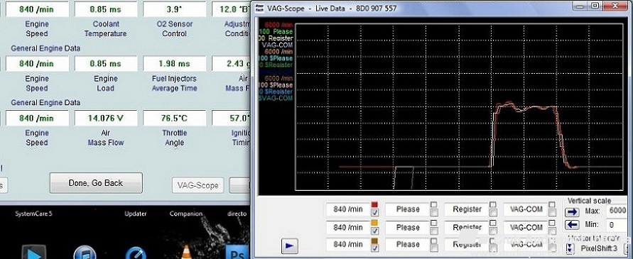

Bueno chicos ya me llego el Vag Com que lo estaba esperando y les comento que borre los errores que tenia y no me han vuelto a salir ninguno, ahora me pregunto yo donde mira que esta fallando porque segun estaba leyendo por el foro los canales son iguales en el grupo Vag y decian que para mirar el funcionamiento de la Lanmbda era en el canal 30, 32, 33, 34, y 37. Tenia ya todos los valores que me indicaban si estaba trabajando bien o no y cuando voy a meterme en el canal me da error group 30 not available, asi que me imagino que mi coche no me dejara ver porque solo llega hasta el canal 27 y los demas ponen ese error. pUEDE SER QUE LOS MOTORES 1.8t aeb DEL 1996 hallan cosas que no se pueden ver o es que estan en otros canales mas abajo? Gracias pero es que no se pa donde tirar porque ahora no me da error fffffff.

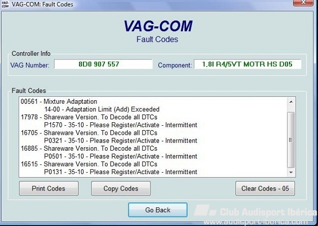

Bueno chicos ya he pasado el VAG COM y me a dado los errores que les pongo en la imagen. Por lo que he leido sobre ellos estos son los que mas me preocupan. 16515 que dice: posibles causas Cableado de oxígeno (lambda) Banco 1 Sensor 1 Sensor defectuoso Oxygen (Lambda) Sensor Banco 1 Sensor 1 falla posibles soluciones Revise el cableado al Oxígeno (Lambda) Banco Sensor 1 Sensor 1 Compruebe Oxígeno (Lambda) Sensor Banco 1 Sensor 1 Realice Envejecimiento Consulta 00561 que dice: 00561 - Adaptación Mezcla: Límite de Adaptación (Añadir) Exceeded síntomas posibles motor sacudidas Aumento en el consumo de combustible Pobre ralentí / sacudidas Boost Reducción de Presión posibles causas Mass Air Flow Sensor (G70) defectuoso Combustible demasiado baja presión Fugas en el sistema de admisión de aire y / o el sistema de escape Inyector (s) defectuoso (es decir, coque) posibles soluciones Llene el depósito de vehículos Verificación de la presión del sistema de combustible Compruebe Mass Air Flow Sensor (G70) Comprobar el sistema de admisión de aire y el sistema de escape de fugas Compruebe la cantidad de inyección Compruebe Inyector (s). Tengo que cambiar Sonda Lamnda? Que opinais que tengo que mirar primero? y por la experiencia que deben de tener con estos errores que pasos debo seguir? Muchas gracias

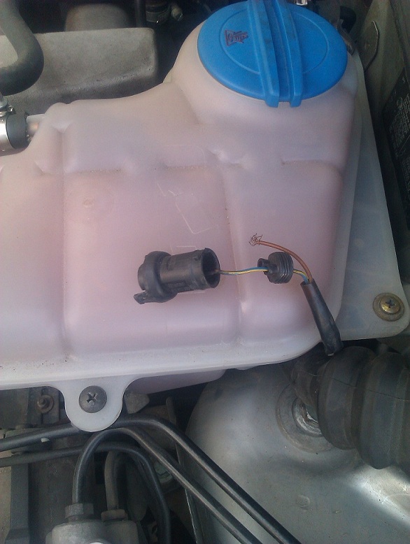

Chicos mirando por el motor he visto que tenia este conector suelo y con un cable partido, saben de que puede ser? Gracias

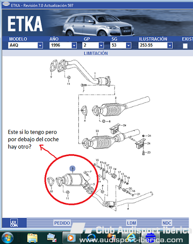

No se pero si me dices una manera de poder comprobarlo lo haria y te diera una respuesta Gracias Muy facil.Metete debajo del coche,y si tienes como un silencioso intermedio,pero de menor tamaño,lo tienes,.Si la tuberia sigue recta en el mismo diametro,pero con un pequeño regrueso enmallado, que desde colectores a escape...han metido un supresor y ha volado... Entonces,por eso te da alto en gases,por que no depura... De todas formas,puedes comprar un reducotr de gases que venden en las grandes superficies de automovil,(o incluso carrefour),se lo hechas y la pasas...salepor unos 10e de bellon... Un saludo.Portugues. Gracias , mañana mirare a ver si lo tiene.Lo que esta al salir de los colectores que es como una Pipa con la sonda lanmbda no es el catalizador? o solo tiene uno y esta por debajo entre la salida y el silencioso? gracias y disculpa mi ignorancia pero voy aprendiendo.
