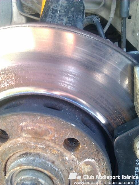

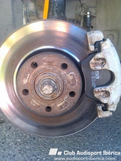

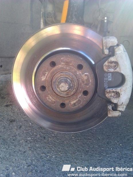

Muchas gracias a todos por su ayuda, le pasare con una fresa con cuidado por la zona que no deja que se acople bien. Se pueden quitar solo la pastilla de afuera porque por dentro las pastillas gastan perfecto? Cuando termine expondre los resultado Muchas gracias
Diulpa pero que es Chaflan y como lo puedo hacer?
Es por arriba y por debajo refiriendome a el disco,se ve que en el centro del mismo queda como mas oscuro que es oxido de que la pastilla no gasta en esa zona. Pongo otra imagen a ver si se aprecia mejor
Bueno chicos en vistas de pasar ITV he cambiado las pastillas delanteras y sorpresa, resulta que no esta gasatando parejo sino por arriba y un pedasito en la parte de abajo.Parece que las anteriores pastillas estaban tan gastadas que no comian debajo y estas nuevas estan gastando allì y no deja morder el disco entero aunque el coche frena perfecto.Alguna solución? Le ha pasado a alguien? Es cuestion de seguir usandolas hasta que gaste parejo? Pasa ITV ASI? Nunca voy a terminaaaaar jejejeje Gracias

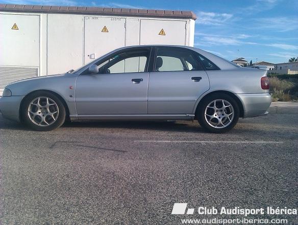

tienes alguna fotillo a ver como te quedan los bajos del seulo para comprar com el mio?? Asi queda: Que referencia son tus muelles delanteros porfa :drool:

Zeimon cres que el mio 1.8T quattro AEB 1996 venga con suspension sport de la casa? No todos salian de serie asi, habia que pedirlo. Generalmente se pedia con el resto de paquete sport (volante de 3 radios, asientos sport y suspension y quattro generalmente). Sube una foto para ver como lo llevas de alto Pero ahora btiene suspension Koni, solo queria ver si podia poner muelles s line delante y creo que tiene que tener tren delantero sport o algo de eso? Gracias -

Tengo puesto Koni y quiero poner muelles del S4 que dan la altura que quiero porque esta demasiado bajo delante y va rosando con todo lo que ve.gracias
DIsculparme pero es que aun con todos los datos que he dado en AUDi para unos muelles delanteros del S4 (sport) -20mm me dicen que hay muchos tipos y que les de mi numero de bastidor. he visto muchos coches por el foro que sin duda tienen la altura que quiero delante a ver si es posible que alguin con un modelo similar al mio tiene montado muelles s line o (S4) y me indica el numero de esos muelles que tan dificil se hacen de encontrar. Es tan dificil poner unos muelles S4 en la parte delantera de mi coche? :frusty:
He llamado a AUDI ya que estoy en proceso de comprar tambien muelles delanteros S4 y me dicen que le tengo que dar numero de bastidor porque tienen muchos modelos diferentes.No entiendo porque creo que solo habian motores AGB y el dice que cambian segun el tipo de motor etc. Me puedes decir si ya has dado con el numero de referencia definitivo de los muelles delantero, y si son los que bajan 20mm aprox de la altura de serie? es que el mio es un AEB 1.8t quattro y no se si los que tu buscas a mi me sirven gracias
yo tambien llevo esa linea, amortiguadores(azules) y muelles(rojos) selex, tengo que medir un dia a ver cuanto bajan porque alguna vez subiendo algun bordillo las aletas me han cortado las ruedas delanteras :ranting2: alguna vez me han dicho que parece que le pesa el motor... jajajajaja un saludo!! A mi me esta rosando mucho delante y tambien quiero mejorar un poco la estetica que la nave parece un toro con rabia
Bueno despues de comerme el coco bastantes dias y mirar diferentes lineas creo que unos muelles del S4 B5 que segun dicen bajan 20mm respecto al a4 y es lo que quiero.ahora queda ir a la casa AUDI preguntar por el precio y si son compatibles con los Koni. Que cren :shocked: de esta combinación?
