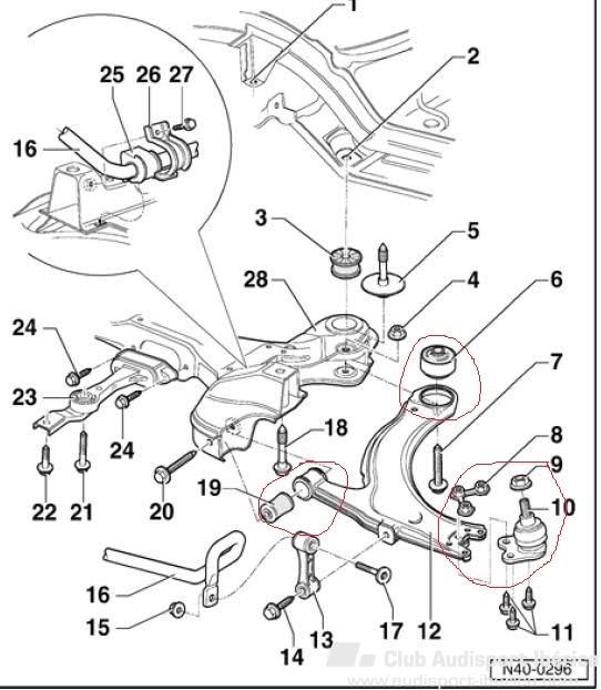

	Hola buenas, compañeros me he dado cuenta que mi coche, un audi a3 8l tdi ya no hace el clon este tan famoso cuando los paramos, ha estado un tiempo que me he dado cuenta que lo hacia pero con ruido raro. el coche aparentemente funciona bien , no le e notado nada. De que podria ser?
	Solucionado, despues de investigar,me han vuelto ha cambiar los silenblocks de las barras estabilizadoras,y ya funciona bien,como antes. Es un alivio Buf,jeje.
	Donde estaba estas gomas? Hace poco le cambie todos los silembloks de los trapecios y la rotulita esa que llevan,a esa te refieres?

	Hola a todos, voy notando desde hace algun mes, que mi a3 me hace cosas raras en la direccion: cuando voy en una recta despacio y acelero de repente coge el volante y se me endereza un poco bastante y en cuanto dejo de acelerar vuelve a su posicion (el volante esta un poco descentrado hacia la derecha) y esque ya no me da nada de segurudad, noto como el como el coche tiene menos estabilidad. he estado llevandolo a un taller y me lo han equilibrado y eso pero esto va igual o peror. alguno sabe de que puede ser? Gracias, un saludo.
	hola de nuevo amigos, despues de estar una semana dandole vueltas al tema, y ver que no tenia olgura alguna ni ningun problema en cremallera ni nada, llegue a un servicio oficial bosh y despues de revisarlo el chaval me dijo que podria ser de la bomba hidraulica, por que le notaba la direccion un poco dura y dice que al mo tener fuerza la bomba la direccion podria hacer algo raro, al no tener fuerza para mantener el esfurzo de la direccion en algun momento. me dijo que la dejase que se fuese del todo que eso iva a ser algo carillo.buf :shocked: un saludo.
	no sé a que silenblocks te refieres, ya e cogido y he hecho la prueba, la de la derecha hace un poco de juego, se nota si le hago fuerza, entonces dices que la direccion no seria? gracias.
	pues asta el martes no podre probar, que hago le echo el gato y le obligo a la rueda a ver que se oye? porque no tengo para subirlo a ningun sitio, ya tendria que ir a un taller y creo que tienen demasiada idea, ya me entendeis y me diran lo primero que se les ocurra y ahora que hay poco trabajo, cualquier cosa €€€€.
	hace un mes que le cambie los silemblocks de los trapecios los dos que lleva y la rotura de apoyo de direccion y los noto desde entonces, ahora no se oye al pillar un bache como se oia anten ese clac pero le e empezado a notar la olgura esta, podria ser algo de alineacion de las ruedas, la caida o algo así? y otra pregunta no llevan nuestros coches para regulasr si tiene algo de olgura la direccion?

	gracias por contestar, y de que medida los tengo que pedir porque hay de 22 y 25mm?

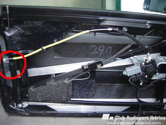

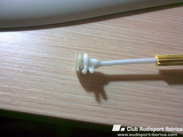

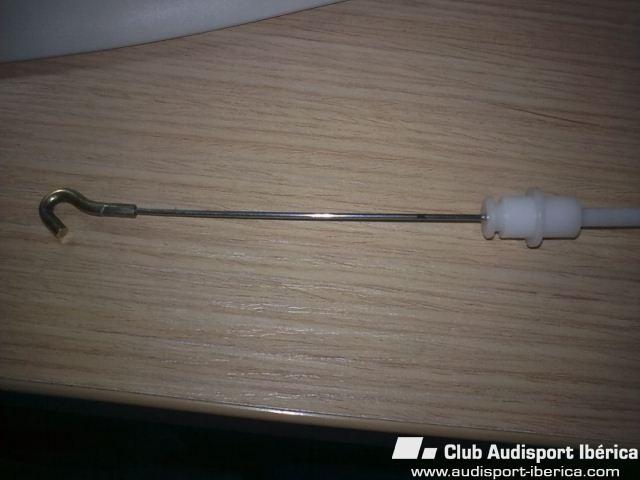

	de aqui es justo donde se ha partido que al fin lo he podido sacar vemos que en el otro extremo esta bien el gancho. alguien sabe lo que cuesta el cable? y la referencia?
	pues ya lo he mirado de la maneta esta bien, estaba enganchado pero le tiro al gancho y sale para afuera se habrá partido de verdad? am y no e logrado sacar el de la cerradura e puesto la pieza mirando para abajo y he tirado y nada no salia si se a partido que me toca comprar todo el cable o que? gracias un saludo.
	hola amigos, pues que esta tarde he ido a hechar gasoil y he bajado bien he abierto bien desde dentro, pero cuando iva de vuelta ha casa paro y voy a abrir y nada la maneta de abrir se ha quedado como blanda y no abre e tenido que bajar la ventana y abrir desde la maneta de fuera. que se ha podido romper, el cable que va hacia el tirador? alguno teneir la referencia y precio....? gracias. un saludo
