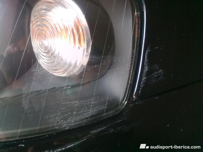

mirar con el pulimento de tintanlux que e probado despues de comer. ya con lo que me habeis dixo ya mañana lo aré con la lija que me decis y con la pulidora que tengo muerta de risa, que con esto le e encontrado utilidad . ya pondré fotos del trabajo, aaah le e pedido al chapista que me guarde un poco de pintura, de mi color,para darle un pokiko a la alt***** tambien. un saludo y millones de gracias a todos
a pues ese de titanlux es el que tengo,probaré a ver que pasa. ya os contaré.
