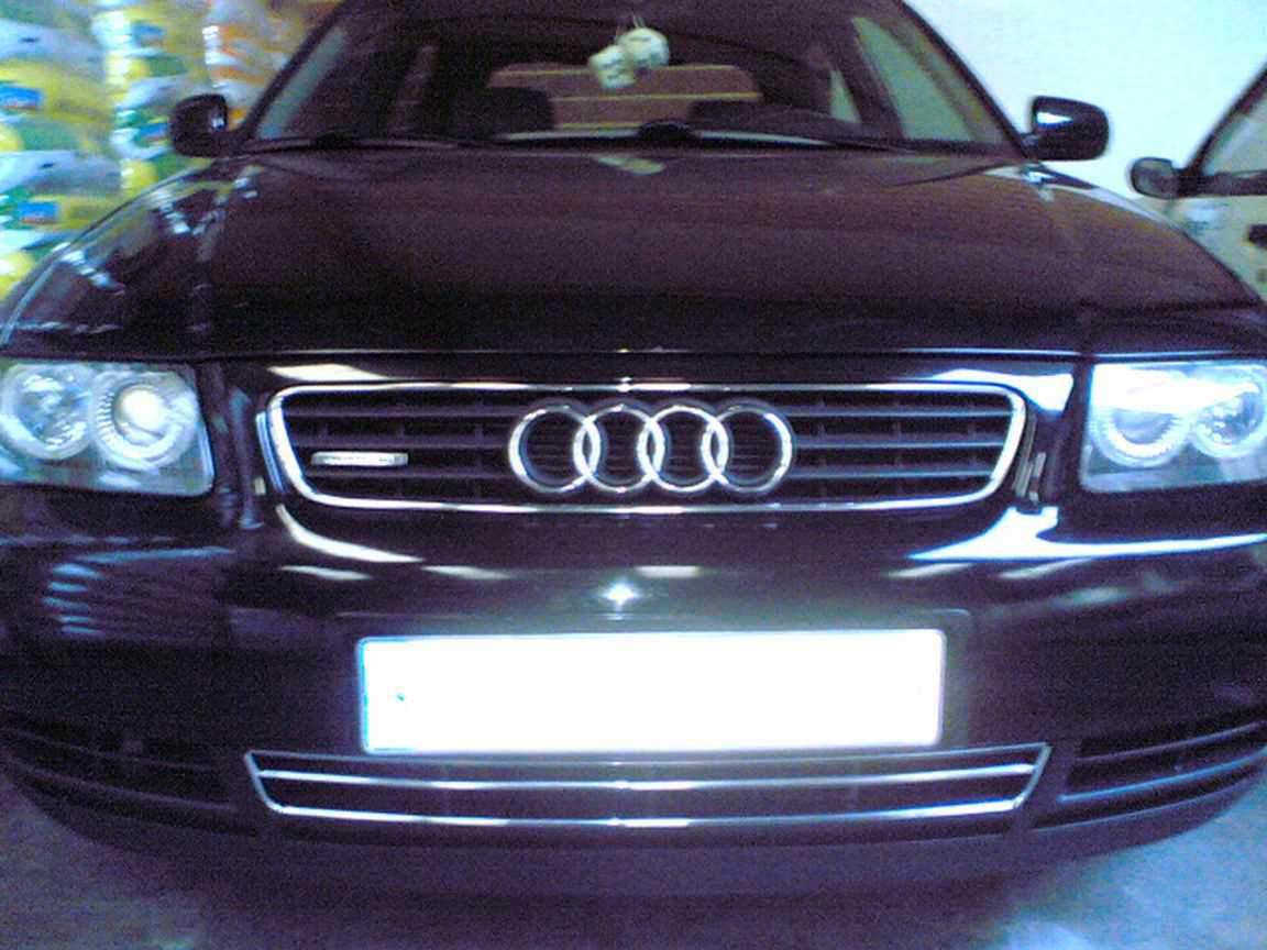

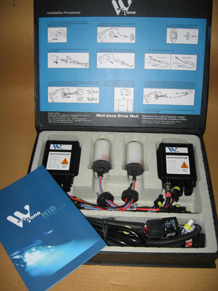

yo k tu pediria las bombillas de xenon y sobra,y yo los tengo y seven k t cagas,los tengo montados con un kit well-done y van de muerte. pillate unas bombillas de visual xenon con el caskillo de las h7 que montan los angel eyes y ya está no es tan complicado,por que si tu coche saca xenon de serie lleva las bombillas de otra manera ,pero el balastro (la cajita negra) es igual y seguro que lleva el mismo enchufe que las que pidas a visual xenon,lo unico que tendras que hacer algun agujero que otro a los angel eyes para sacarle el cable de la bombilla de xenon,pero lo sellas bien con silicona y y ta. :clap1: un saludo y que sea leve. -
	gracias.voi a ver si lo pido.

	Nada se adapta todo muy bien ,eso si tienes que pedir el kit del tipo que sea tu bombilla,yo lo e pedido h7,y encaja bien y todo eso,solo ai que hacer un agujero a la tapa de las bombillas para el balastro y para la bombilla de xenon,para que pasen los cables,y a zurrir.
	Es de la marca well-done http://www.well-done.net.cn/ echale un ojo,por ahora no puedo echarle fotos a la instalacion por que lo tengo el coche en murcia,y soi de albacete,que resulta que se me a fundido el cuadro de mandos,pero del xenon no a sido esto fue antes,cuando lo tenga le haré unas fotos,y las pondré.En teoria me lo dan este viernes que an tenido que pedir el cuadro a alemania.
