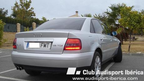

Mikela4 te comento los pilotos traseros son de led,al montarlos daba fallo en el ordenador diciendome que tenia una luz fundida. Los led gastan menos que los de bombilla,asi que hice lo siguiente monte en el interior al lado del piloto una bombilla accional conectada a los led asi que al encenderse contrarestaba el mismo voltaje, problema solucionado. algunos montan unas resistencias pero no te lo aconsejo, se calientan demasiado, otros montan unos transformadores. los pilotos los compre de autoseldorado.com me costaron 180€ hace unos dos años.bueno colega espero haberte ayudado. un saludo. Rafa.

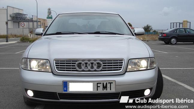

ke tal,ya ke vamos enseñandonos un poco a trastear por aki,a hay teneis unas fotos del mio. un saludo. Rafa_amr

Supongo ke la idea de mejorar al niño me parece muy bien, yo este año me conformaria con sacar de una pu.. vez el niño del taller,os cuento distribucion completa , embrague, soportes del motor :ranting2: , asi que todavia lo tengo hay, tiene una vibracion y no saben de donde c*** es, :shocked: y no es ni que esta fuera de punto , asi que colegas mi regalo seria sacarlo de hay ya. asi que ponerle todas las pijadas ke kerais, pero primero mirarle a ver si le duele algo :cry2: antes de nada. un saludo Rafa. posdata el mio tiene algunas pijadiyas os mando unas fotillos. :claugh:
