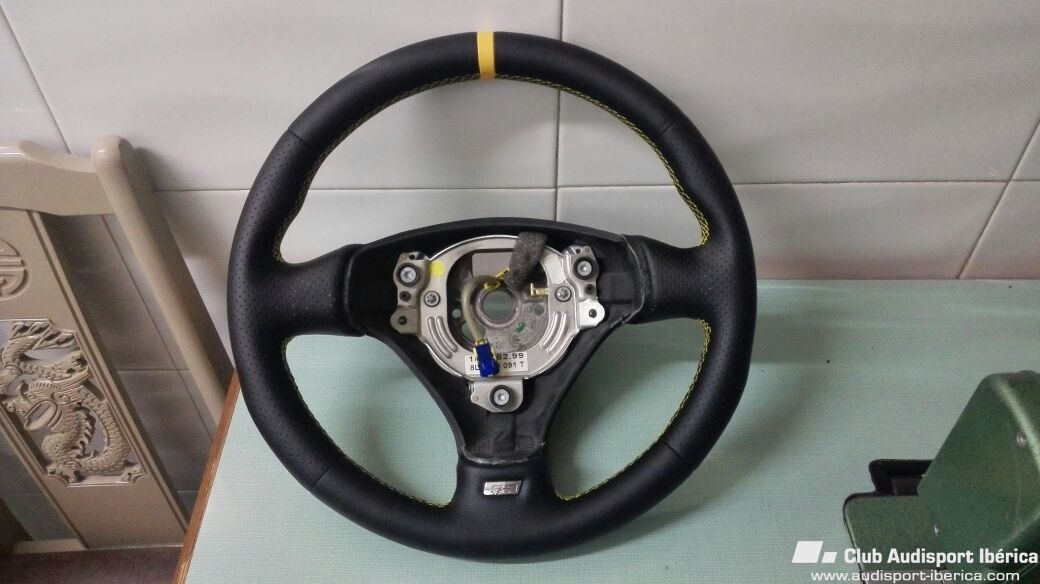

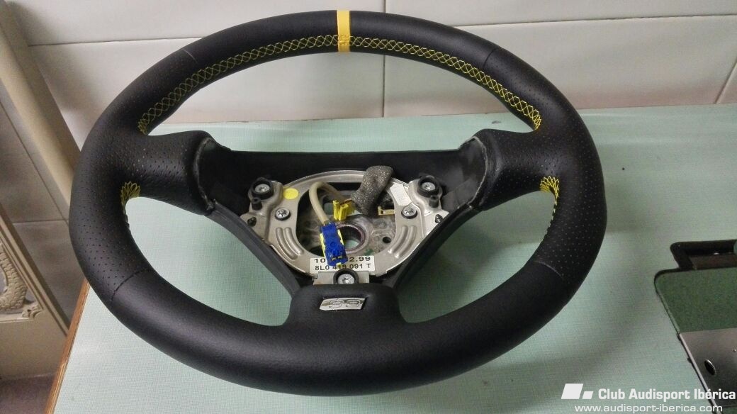

Tapizado volante!! Bueno, bonito y barato!!
LIZARDKING1979 publicó una discusión en Audi A3 8L (1996-2003)
Hola!! Acabo de tapizar el volante del coche y os quiero enseñar los resultados. La verdad que me gusta mucho como ha quedado. Y lo mejor el precio, 90€ por tapizar el volante, ensancharlo y ponerle microcuero en los lados. ( sin ensanchar son 80€). El chico ha venido a la puerta de mi garaje, me lo ha desmontado, y al dia siguiente me lo trajo y me lo volvió a montar. Todo por el mismo precio!!! No quiero hacer publicidad de nadie, no le hace falta, pero si alguien desea el teléfono, se lo dio por privado!! Trabaja en Madrid, pero le llegan volantes de toda España por correos. Un saludo!! Pd: He puesto el mismo post en otro foro de audis3, donde también me ayudan mucho con los problemas de mi esito!! Espero no violar ninguna norma!! -
