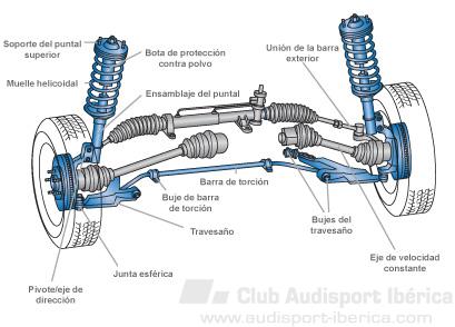

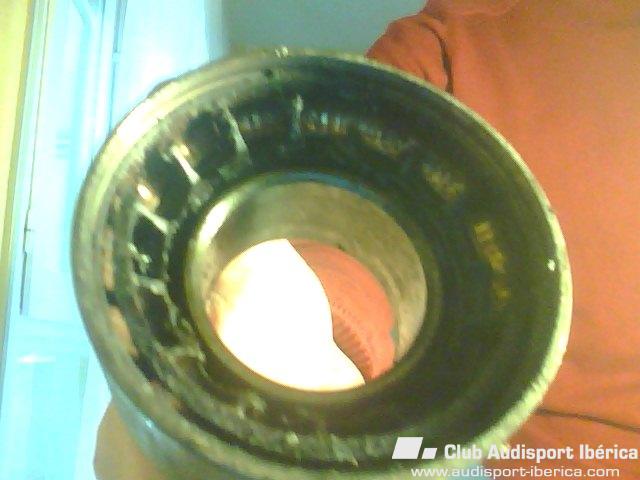

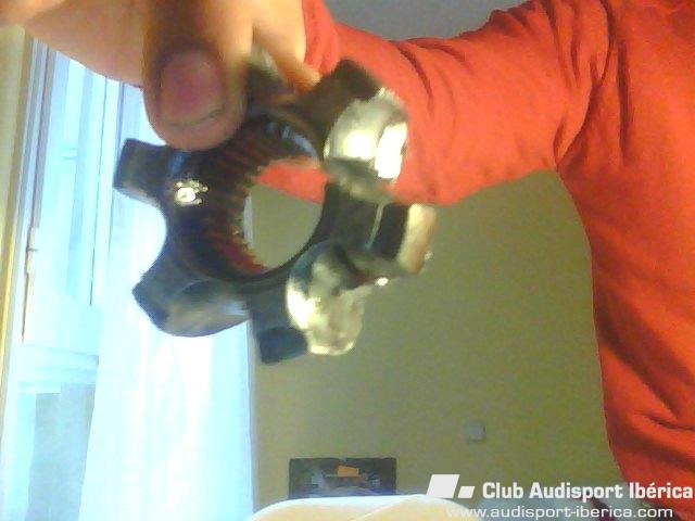

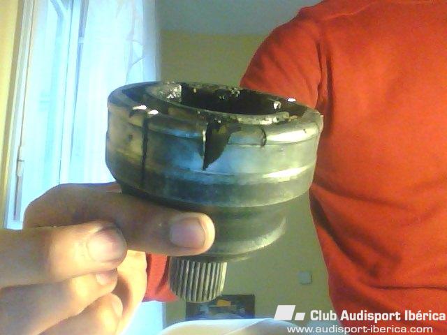

bueno aquí cuento un poco la historia de como mi audi coupe toco los huevos a un amigo mecánico jaja... llegaron las piezas a las 11AM así que empezamos el cambio de piezas a las 3PM... primero se fuero quito la llantas,los frenos las pastillas, etc... luego se intento quitar la pieza que no se como se llama (la numero 15 en la fotografía que a puesto xaviz)por que estaba a presión, así que se quito la pieza entera... quedando como resultando la homocinetica ya por fin al aire... que como se quito el rodamiento... a golpes secos y precisos... el caso es que salio bien (y gracias a dios que el amigo este sabia donde dar por que no daño nada de la estructura de donde estaba) se saco el rodamiento y se puso el nuevo... el método... el mismo... la situación... yo cruzando los dedos y el con un mazo de arriba para abajo... el resultado... colocación perfecta!! vamos a por el guardapolvos y la homocinetica... una vez ya hecho "lo peor"(rodamiento) fuimos a por estos dos... mi amigo lo observo y dijo " cortemos ya el guardapolvos viejo que nos va a estorbar" así que cuter y fuera... cual fue nuestra sorpresa... que 10 minutos después nos enteramos de por que el anterior dueño no cambió el guardapolvos y dejo ese roto, cocido con alambre... nos encontramos, bueno mi amigo se encontró, con que la homocinetica no tenia (perdonen la descripción) unos orificios o algo así, que suelen tener la mayoría de los coches, que si se hace presión ahí sale tranquilamente la pieza... el contexto del momento: cayó la noche... luz no muy fuerte en el sitio... guardapolvos ya cortado del todo... este hombre sudando... como lo arreglamos!... palabras textuales de mi amigo "anda... vete y tráeme la radial" y yo "ostiaa!!" claro ahí estuvimos... yo otra vez cagado rezando por que no se pase y toque las estrías... y él ahí sin gafas tapándose con un cartón la cara para que no le lleguen chispas... bueno... que al final, después de estar ahí cortando y parando cada tres segundos para ir viendo si iba bien... por fin salio la hija de la gran.... pues eso. se coloco el guardapolvo, se engraso bien todo, luego le toco el turno a la simpática de la nueva homocinetica, se ajusto y luego ya se colocaron el resto de las piezas, se monto ya todo con el nuevo rodamiento, frenos pastillas, etc... y finalmente la llanta otra vez, todo bien ajustado y ya por fin... a correr!!!! jajaja aquí dejo unas fotos de las las majas de las piezas jajaja y ya iré contando el tema de la itv señores!! gracias por la ayuda a vosotros también!! (las dos primeras son la homocinetica a cachos... y la ultima el rodamiento que se ve que ya estaba fatal y era el motivo de la vibración) -

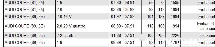

mira xaviz!! e mirado este http://www.ebay.es/itm/2-x-RADLAGER-SATZE-VORNE-AUDI-80-90-Coupe-/380379788387?pt=DE_Autoteile&hash=item589066f463#ht_1422wt_1139 que es el rodamiento creo i gual al que me has pasado... mira lo que soy tio... que si me ekivoko dime lo contrario... pero por el motor y eso que viene ahi en la paginas en esta y en la tuya mi coxe entonces es quattro!¿? por que estoy flipando venga un abrazo!! y ya creo que a la cama jaja -

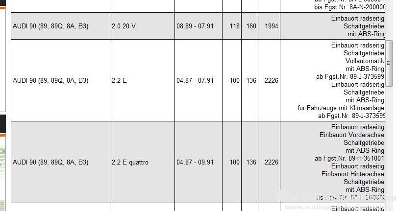

xaviz! mira aki te pongo lo qe me pone en la tarjeta de la itv... pone motOr: marca....AUDI Tipo:...........G-KV no me pone nada de quattro asi que no creo que lo sea me pone marca: AUDI, tipo: 89CKV2 gracias y espero que sean estos, si falta algo dimelo y lo pongo corriendo jaja un abrazO! -
