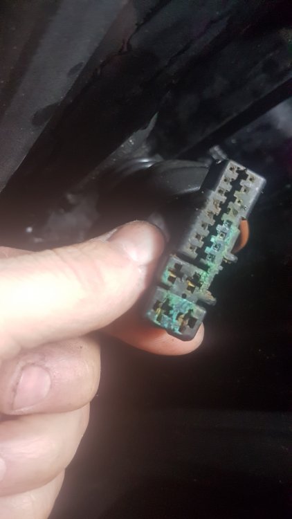

No se si el problema viene de aqui.... pero madre mia como esta en conector de la puerta del conductor....no entiendo como funcionaban las ventanillas aun.....limpiaré bien los contactos y repararé algun cable que tiene el aislante rajado...... -

Pues la verdad....ya tube problemas en el fuelle de esa puerta y de 2 mas......mañana echaré un ojo a ver....pero me parece raro k cierro el coche.. cierro y abro con el mando 4 o 5 veces y ok.... y a lo mejor a los 10 minutos sin haber tocado ninguna puerta le doy al mando y nada... no funciona(enciende solo el boton del warning) ... es una cosa muy rara..... Voy a revisar los cables de la puerta para ir descartando cosas y ver que pasa..... muchas gracias por la ayuda... ya os contaré si soluciono el problema... -

Error 01333(puerta tras. Izq)
o pendello responde a o pendello de discusión en Electricidad Audi A4 B6/B7
Ja ja ja... la verdad es que si...... pero como ayer vi los cables y lis vi bien...... ya me ponia en lo peor.... Hoy cuando iba ya a quitar el panel de la puerta volví a revisar los cables y vi el.problema.... Gracias compañero -
Solucionado!!!!! Hoy volví a sacar el fuelle de la puerta y desconecté el conector del pilar y asi pude tirar bien de los cables( a simple vista estaban bien) y el marron gordo de masa.... se me vino hacia atras..... por lo que... ahi estaba el problema...... rompió bastante cerca de la puerta,debajo de la cinta de tela.... por lo que a simple vista no se veia....... Costó un poco empalmarlo de nuevo ahi ya que hay muy poco hueco.... pero está solucionado.
