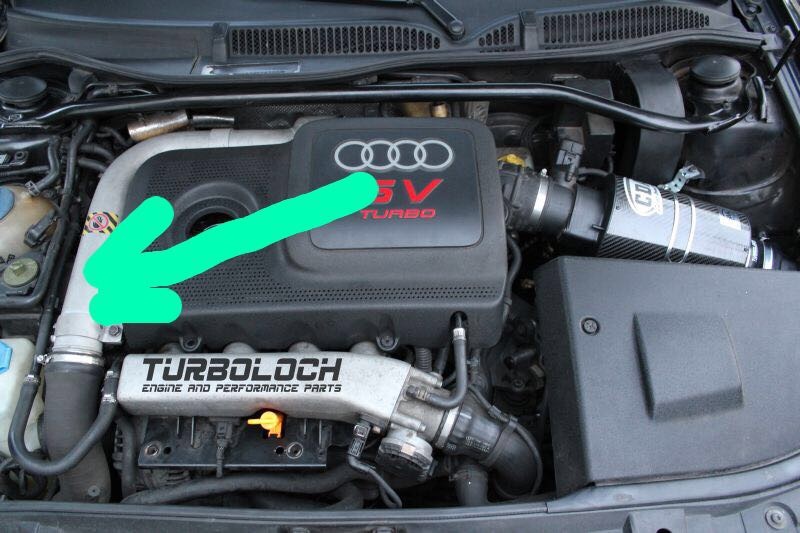

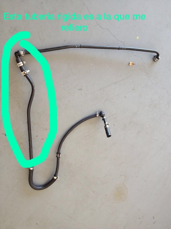

¿Que es o como se llama esta tuberia?audi s3 8l
jesus_quik publicó una discusión en Mecánica General Audi
Buenos dias, ayer vi que el coche al arrancar en frio no iba bien y estaba inestable, mire en el motor y este tubo qje que comento se habia rajado(es rigido) y se habia soltado y por eso ese sintoma, mi pregunta es, cual es la referencia o como se llama ese tubo para poder comprarlo nuevo? Hw mirado en el etka que vi en el foro pero no he sido capaz de identificarlo. Gracias -
