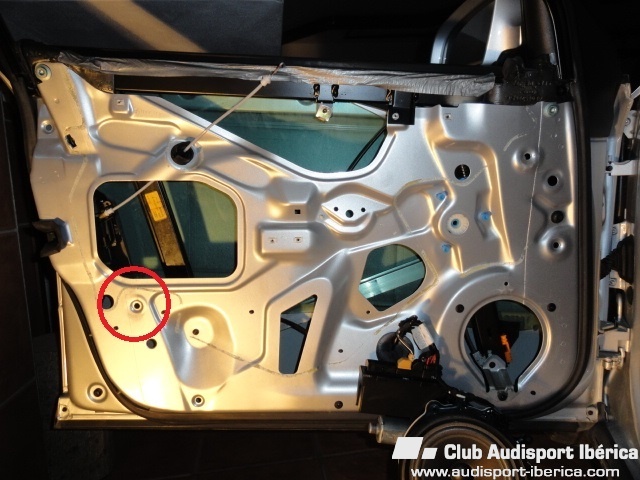

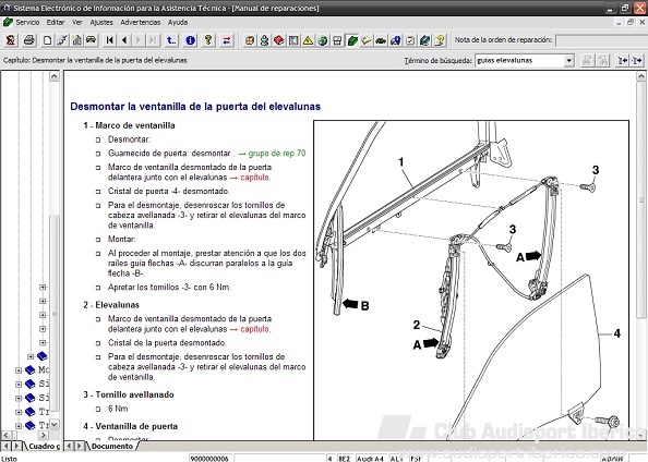

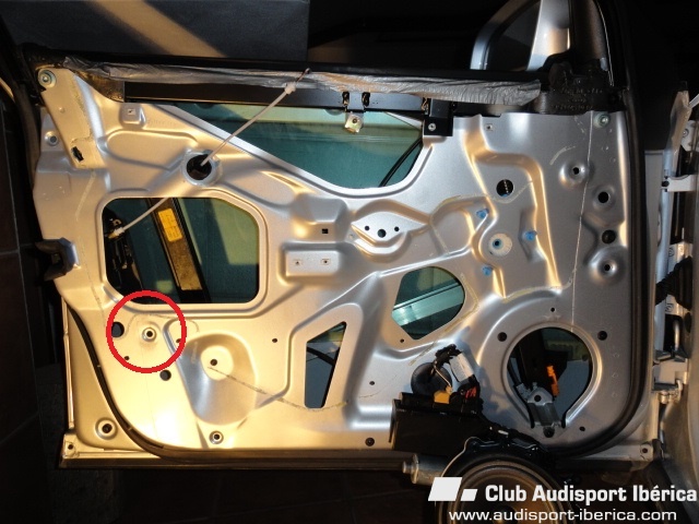

	Aquí están los problemas para su correcto funcionamiento, flecha roja rotura de parte del tope donde va la funda del cable, flecha amarilla parte de esa funda esta donde no debe y flecha blanca una arruga en el cable de acero.

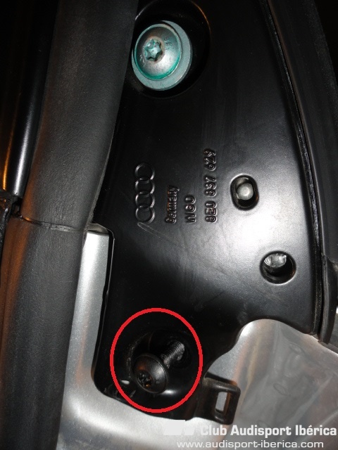

	Aquí en el espejo hay una especie de arandela sujeta por una pieza de platico que hay que alinear para pasar el tornillo una vez que se monte.
	La cinta americana que se encuentra entre el marco de la ventanilla y el forro aislante, yo opte por ponerla nueva es irrisorio. el valor

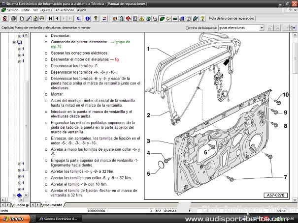

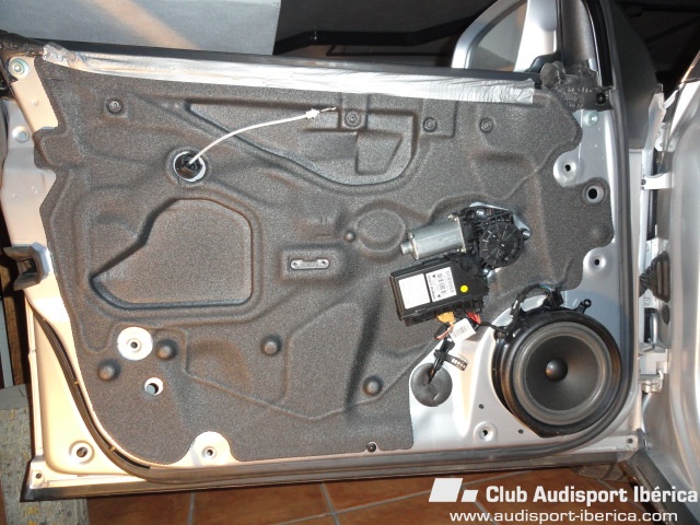

	en esqueleto, desconectar electricamente los cables desde el panel al motor y altavoz, después se puede trabajar descorgados, también comprar un para de grapas de unión entre panel y puerta pues es conveniente tener alguna para sustituir y por 0,63 ctm. unidad no esta uno en pausa, a mi me ocurrio y tenia un par en concreto la que he marcado.
	lo de quitar el forro, la idea del forero que comento que con un secador de pelo decir, de maravilla conforme le aplicas calor le vas tirando se va despegando fácilmente.
	Hola, me quedo sorprendido con audi, con lo que pagamos por estos coches y la calidad no se... Hace un tiempo se me fue la dichosa centralita electrónica del multitronic con el pastizal que eso me supuso, con 65.100 km, le escribí a atención al cliente a Barcelona y su respuesta fue negativa. Ahora se va el mecanismo del elevalunas del conductor, vamos como si estuviera constantemente jugando con el elevalunas mas y cuando la necesidad de bajarla en invierno es nula y en verano por el tema aire acondicionado también es obvio que no es necesario. Pregunto en el concesionario aquí en Granada precio del mecanismo del elevalunas nada mas y menos que 140€, la soluciónque he acometido a sido comprar otro compatible de otra marca por 68,40€ para ser exacto. Montarlo yo mismo después de asegurarme que el problema era ese y andando.

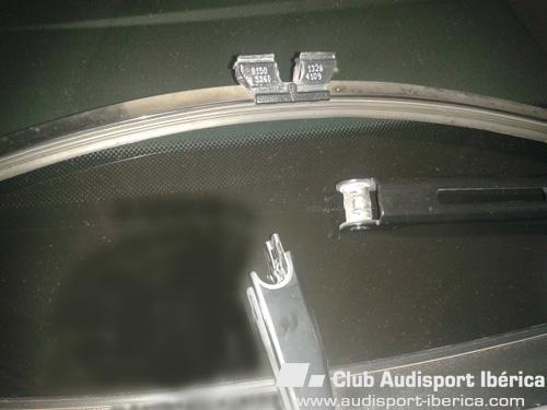

	mi a4 del 2004 lleva el enganche como se ve en la foto,salen tirando hacia ti desde la punta del brazo del limpia, creo que los limpias son los de Valeo VM302.en oscaro los vi a buen precio un saludo...

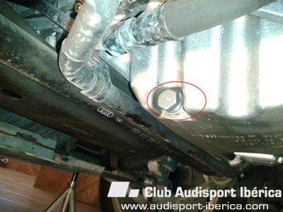

	Al tapon de vaciado le he cambiado la arandela por la original que es de aluminio ya que en el anterior cambio pusieron una de cobre y la he retirado machacada. Creo haber escuchado que la de aluminio no es necesario cambiarla, algun forero me lo puede aclarar. El aceite que le he puesto es Castrol 5W40 G3, garrafa y poco. No e podido mandarlo todo en un pots. Asta luego.

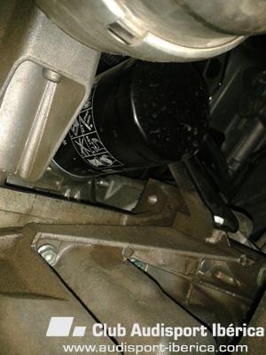

	El filtro es de lo mas aparatoso para quitar, aun con el coche levantado con caballetes cuesta un montón. Mas o menos se encuentra debajo de la botella de expansión del refrigerante...

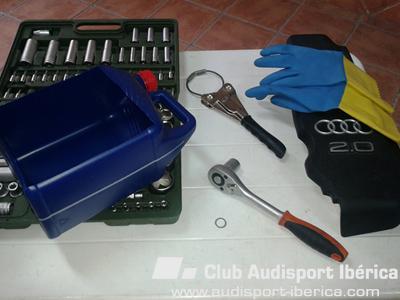

	Entramos en el cambio de aceite y filtro, lo que esta en la mesa hay que añadirle trapos viejos o papel para limpiar los derrames sobre todo al quitar el filtro...

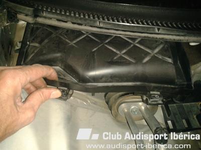

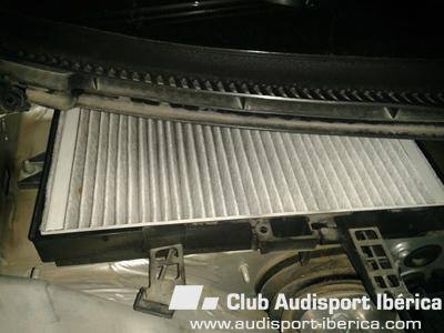

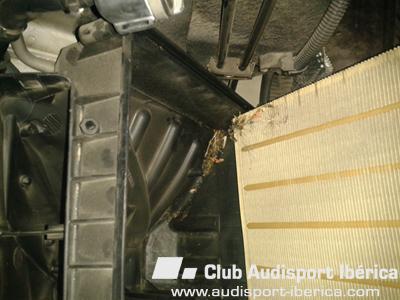

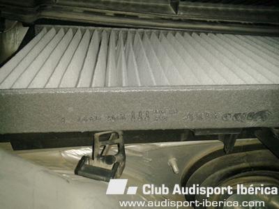

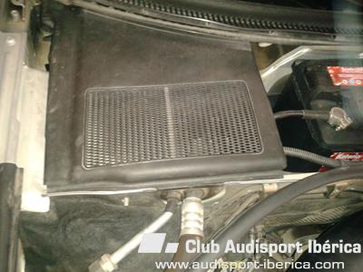

	Toca el filtro del habitáculo, lo mas fácil del todo esta justamente en el hueco donde va el motor después del final de la luna en el lado del copiloto,retirando la tapa se acede a una segunda tapa con dos presillas.
