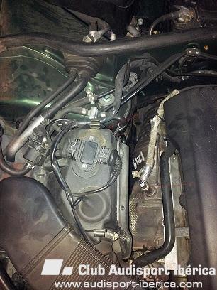

  13. Haber informo estado en el taller de confianza y dpnde suena...me a quitado el cable de unos de la foto que tiene un recubrimiento negro y a dejado de oirse asi que nada el jueves al taller que ya me a dicho que tengo un cilindro que falla
  14. Justo tio el mismo ruido...haber quien nos ilumina

  18. hola a todos....bueno tengo un ruido en el coche cuando arranco a los 5 minutos me suena un clak clak y cada vez mas desprisa...nose lo que es,iba una tapa donde oia el ruido la e quitado y lo e señalado....donde oigo el ruido.....si me ayudais para saber si es una averia gorda y cara....adjunto foto muchas gracias a todos.
