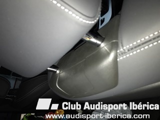

Con respecto al cabezal trasero, en el lado derecho ( colocándote de frente a el ) está la pala quita de subir y bajar el cabecero, pues al lado izquierdo hay un pequeño hueco por el cual habrá que introducir una punta pequeña y presionar, tirar hacia arriba y sale muy fácil. -

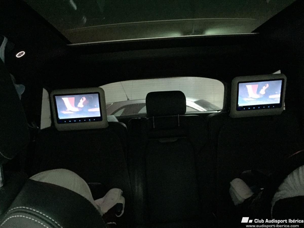

Las pantallas traen conexión rca y las conecte una con otra, la toma de corriente también las junte y efectivamente en el maletero hay toma de corriente que va al encendido del coche. En un par de años o antes las cambiare. Lo más complicado, entre comillas, fue descubrir cómo sacar el reposacabezas, después coser y cantar. -

Bueno, pues la idea principal ( después de mover Roma con Santiago ) se pospone, ya que la normativa para los niños cambia el año que viene y tendrán que ir a contra-marcha. A si que coloque las pantallas en los reposacabezas traseros y no es tan complicado. -

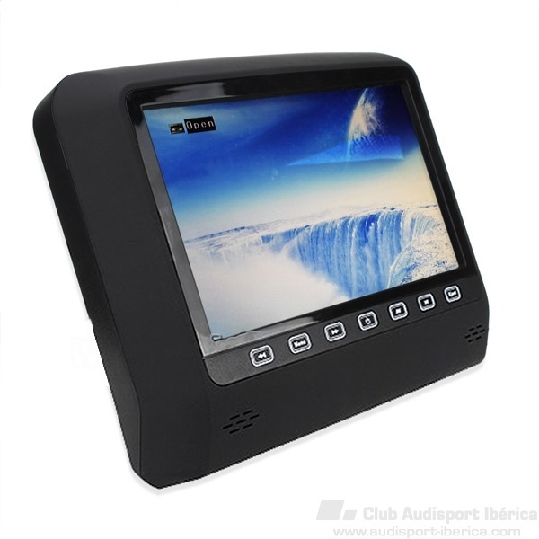

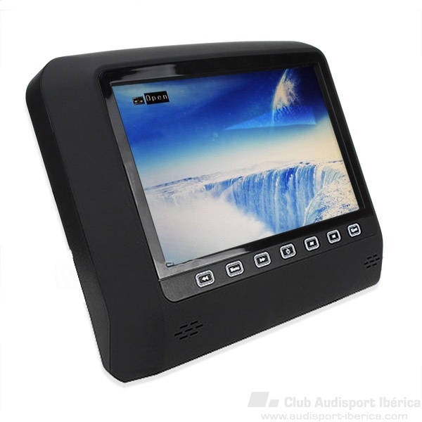

Mil gracias, la cuestión es que solo voy a intercalar las dos pantallas entre si, no las conectare a la central para poder ir viendo el navegador o la música. Eso si los cables iran metidos por dentro del respaldo e intentaré dejarlo lo más curioso posible. No puedo poner la foto de como me gustaría que quedase ni el despiece del asiento. A ver si en casa puedo hacerlo. -
Muy buenas, he recibido dos pantallas con dvd incorporado, para poner en los soportes del reposacabezas. Estoy intentando localizar como destaponar los asientos por detrás para pasar los cables, si alguien sabe cómo hacerlo estoy abierto a comentarios. Cuando tenga un ratillo el finde me pondré manos a la obra y si interesa el tema y me queda decente subiré fotos.
