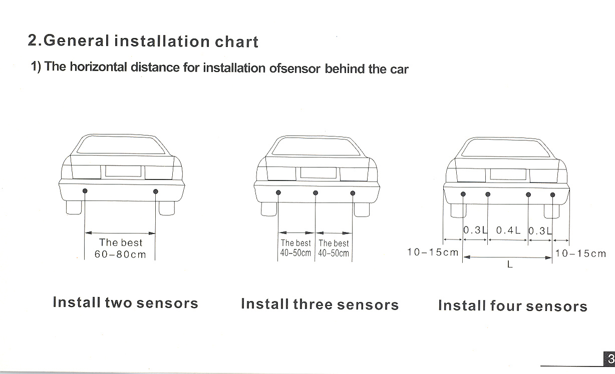

problema instalacion parktronic
queroseno responde a juane de discusión en Electricidad / Electrónica Audi
Hola,los sensores tienen una posicion y tienes que respetar unas distancias de montaje entre ellos y del parachoques al suelo, las distancias tienen que venir explicadas y en esquema en las intrucciones si no las mediciones que hacen los sensores pueden ser erroneas, un saludo. -

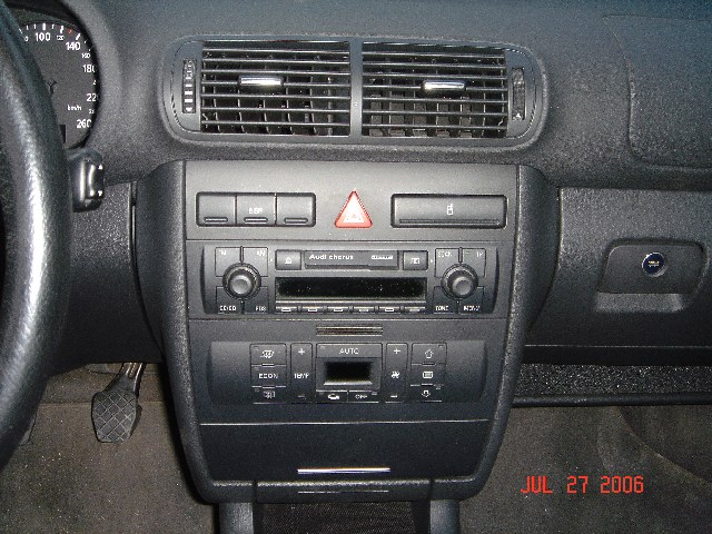

Gracias por tu respuesta, asi puedo pedir tranquilo el receptor doble din con la referencia del 2002, muchas gracias por tu ayuda
Hola, si, es todo lo que dices, 130 cv, los retrovisores iguales, las opticas de una sola pieza, pongo foto de la consola para ver como es y confirmarmelo, gracias
Hola, tengo que resolver una duda y os pido ayuda, necesito saber si la recepcion doble din del A3 del año 2002 sirve para el A3 del 2001 ya que segun la audi para el modelo del 2001 no se fabrica el doble din y que empezo a fabricarse para el del 2002, espero que alguien sepa sobre el tema, gracias :drool:
