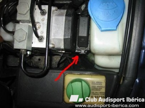

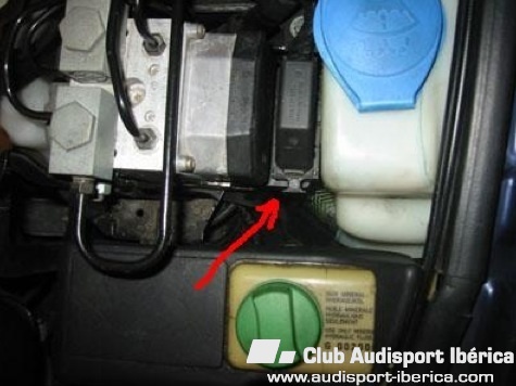

Amton, he probado pisar el pedal varias veces pero no desaparece la averia.Jesusb5, dónde está localizado el conecto del ABS que mencionas? Gracias por vuestras respuestas. Slds Al lado del depósito de la dirección asistida ... Y la flecha es el conector . A ver si te ayuda
Hola jeferson , a mi me pasaba lo mismo de vez en cuando .. Échale un vistazo al conector de los frenos especialmente al del ABS ese que tiene tantos cables , a veces les entra un poco de humedad se sulfatan y dan mal contacto y se enciende esa avería . Un saludo

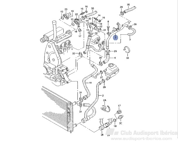

Ya esta solucionado chicos ... Ya me podía volver loco . Al fin encontré la p.. Fuga , era el empalme de plástico que va directo al bloque motor ( el q tiene dos conexiones de refrigerante y también el sensor de temperatura ) en la foto es el número 12 . Pos nada tenía un pequeña fisura y caía un hilo de agua por el bloque y llegaba hasta abajo justamente donde esta el termostato y por eso no lo encontraba .. Al final 6,65€ un ratito de mano de obra y solucionado . Gracias a todos por los consejos . Un saludo -

Ya has colocado bien la junta tórica ??? Es fácil que se mueva dado lo jodido de la posición de trabajo. Saludos. Si tío ,todo .... y empieza a perder cuando llega a los 90* y no se por dónde vaya chasco ... -
BRICO:cambio de refrigerante, termostato, vaso de expansion
jesusb5 responde a jaimebte de discusión en Audi A4 B5 (1995-2001)
Hola chicos ...primero de todo os felicito por el pedazo de foro que estáis realizando . Y ahora mi tema es este ... He cambiado el termostato de mi 1.9 tdi 1z y también el líquido refrigerante , hasta ahí bien . Cuando termine todo contento , la temperatura me llego a temperatura de servicio y yo más contento todavía . Pero al cabo de un rato empieza a caer líquido refrigerante por alrededor de la zona del termostato , ya he comprobado que no es la unión del manguito con el termostato pero me tiene frito por que veo que cae por la cuna del aceite ... Grrr . Me podéis ayudar . Muchas gracias chicos ¡, -

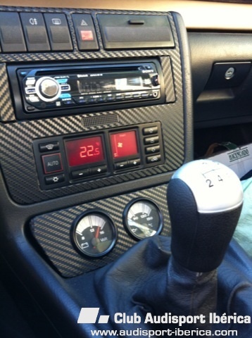

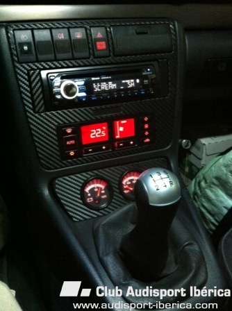

Un poquito de equipo de musica nuevo .( una imitacion de carbono para la consola central , relojes de voltaje y temperatura aceite ...
