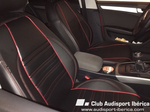

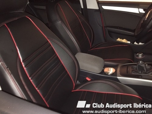

van colocadas como unas fundas normales con gomas debajo de los asientos tiene bastante currete para que queden bien pero despues de un par de horas quedaron como debian
la verdad es que se sienten bien yo le he puesto el centro en cuero perforado es un nuevo material que han sacado en interdauto .son 50€ mas por asiento yo con dos perros y alergico total la mejor solucion!!!
a ver si ahora...
soy incapaz de poder subir las fotos me dice que ek tamaño es demasiado grande pero vamos que oara mi gusto quedan genias ajustaditas con costuras especiales para airbag reposabrazos delantero y trasero bastante bien

si llevan costuras especiales para los airbags

ya me han llegado las he pedido en interdauto fundas en polipel con el centro punteado me ha costado 4 horas colocarlas y bastante bien no quedan bien ajustadas ñero espero que vayan acoplandose el tacto bueno
