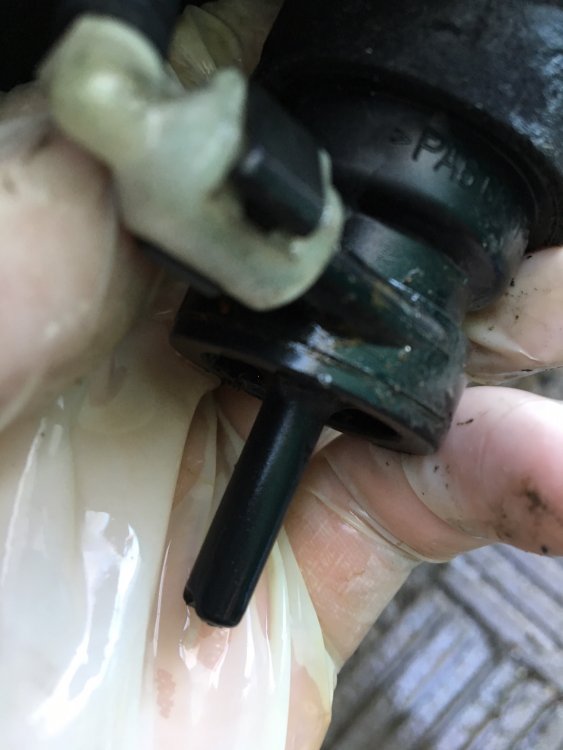

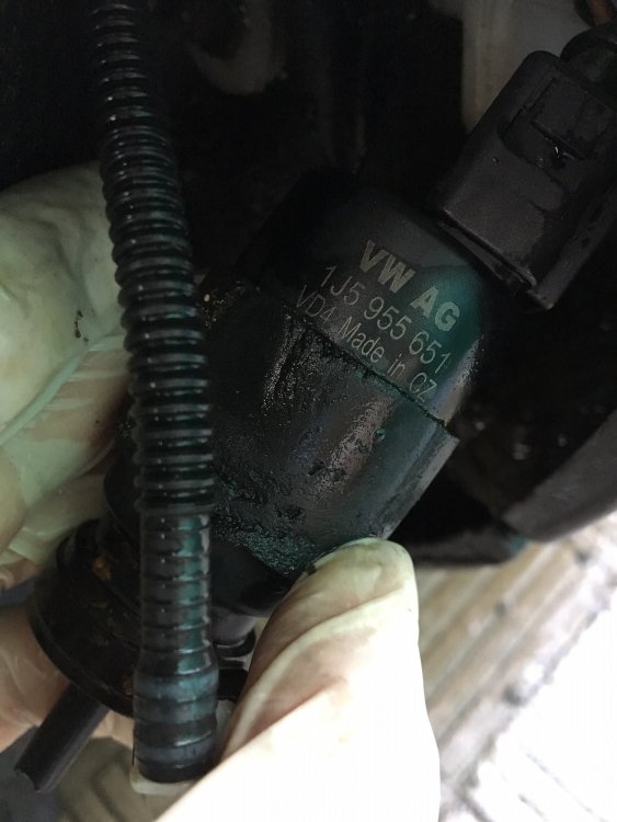

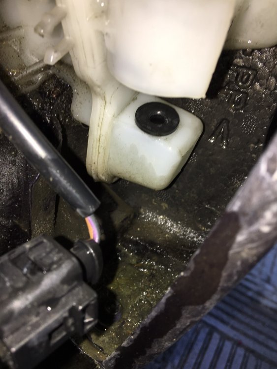

  7. En principio yo no he tenido que desmontar la rueda para acceder a la bomba, solo la he girado hacia la izquierda a tope para poder acceder a los tornillos de la guarnición interior. Aun nomhe tenido tiempo de detrminar si es de la junta, aunque grabé un video con el teléfono y observándolo da la impresion de que la fuga procede de la bomba. Ademas se ve algo de oxido. En cuanto me lie, hago fotos y las subo. Saludos.
  8. Gracias Carlisu84, lo haré ya que es bastante sencillo la sustitución de la junta. El motor está nuevo, lo que ve es agua, no está derretido. Saludos.
  9. Hola a todos, Hace algún tiempo se encendió el aviso de nivel bajo del agua del limpiaparabrisas. Al rellenarlo observé que empezaba a gotear en el borde inferior de la aleta delantera izquierda, justo en el vértice tras la rueda. Antes de empezar a desmontar eché un vistazo quitando dos de los tornillos de la guarnición interior de la aleta. Llegé a la bomba del limpia y observé que goteaba levemente por la junta que entra en el depósito. La bomba funciona perfectamente, aunque he visto algo de óxido en la zona inferior. ¿Alguien ha tenido el mismo problema? Aún no sé si la causa de la fuga es la bomba o la junta, no pude determinarlo porque se me hizo tarde, aunque volveré a observarlo. Saludos.
