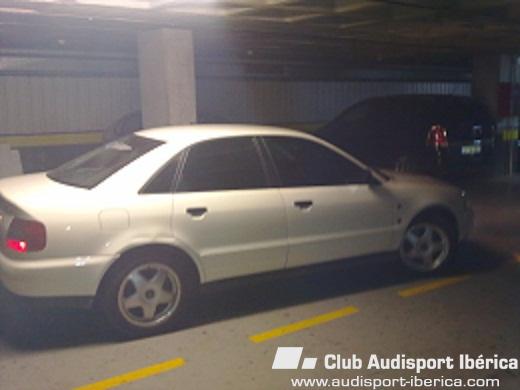

	Nuevas llantas para el pequeñoKevin 1.8T responde a Kevin 1.8T de discusión en Audi A4 B5 (1995-2001) pues 300 euros, las 5 llantas iguales con sus neumáticos, no nuevos pero con algo de vida. Le quedan muy bien y parece un monster truck jajaja. Las manetas las pintare pronto y los retrovisores no creo que los pinte, quiero ponerle la bandera alemana en uno de ellos
	Nuevas llantas para el pequeñoKevin 1.8T responde a Kevin 1.8T de discusión en Audi A4 B5 (1995-2001) esta quedada me a pillado sin blanca, la próxima tendré mas tiempo para preparármela, y si son en 16", y tamaño de rueda 225/50 ET 40
	Nuevas llantas para el pequeñoKevin 1.8T responde a Kevin 1.8T de discusión en Audi A4 B5 (1995-2001) aquí tenéis compañeros! lo prometido es deuda! creo que le dan un toque especial, y para nada antiguo!
