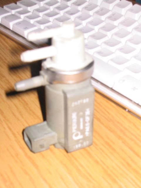

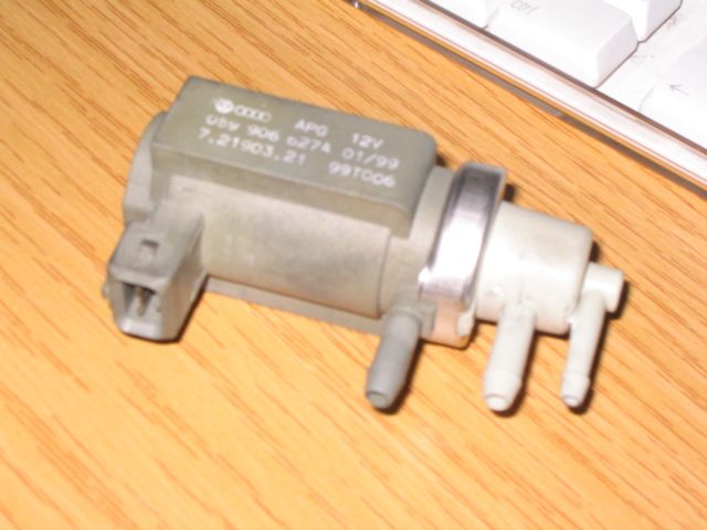

  1. Bueno, pues parece que ya está solucionado el problema de la perdida de potencia. Ya podia haber ido mi cuñao a un taller "cualquiera" y haberse olvidado de la Audi hace tiempo. Le han cambiado una pieza, que vereis en las fotos. Por lo visto es la válvula de regulación de la geometría del turbo, o algo así. Bueno, lo dicho, ahí dejo la foto de la pieza que le han cambiado. Espero que le sea de ayuda a alguien. Por cierto, la pieza ha costado 70 euros. Un saludo
