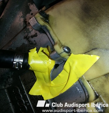

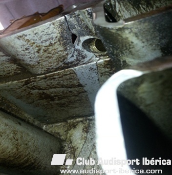

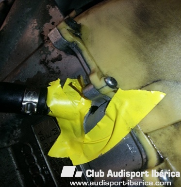

	busco valvula relenti coupe 2,6 v6fukui responde a fukui de discusión en Audi 80 / 90 / 100 / A6 C4 / 200 / Cabrio / Coupé Ferni eres un CRACK si con mayúsculas después de pelearme otra vez con mi querido coupe y desesperado pues realizadas todas las comprobaciones y el coche sigue a las suyas , una LLAMADA a ferni y plas un aluvión de explicaciones , vamos ni el mejor maestro lo haría mejor , conclusión que ya solo me quedaba la junta del colector , pues ha desmontar y sospresa me encuentro un agujero en los colectores , De momento araldy y ha esperar ha mañana para montar y ver que pasa . Pero desde luego sin la ayuda de FERNI todavía estaría peleando gracias a ti y a todos , mañana os dijo que pasa después de montar si baja o no baja el put* relenti . Aquí os dejo unas fotos de agujero
	busco valvula relenti coupe 2,6 v6fukui responde a fukui de discusión en Audi 80 / 90 / 100 / A6 C4 / 200 / Cabrio / Coupé vamos ha comprobar haver que pasa , mil gracias ferni.
