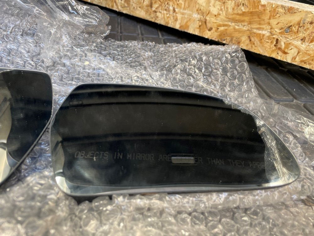

				Instalar Retrovisores Abatibles
arnold1987 responde a javivitf de discusión en Infotainment Audi A4 B8
Eso es lo que le falla, que no son convexos. Bueno el izquierdo no es convexo porque el derecho si. Y me volvía loco mirando a izquierda y derecha y tener distancias "distintas" -
				[VENDO]- ESPEJOS FOTOSENSIBLES TÉRMICOS- AUDI A4 B8- SEVILLA- 100€
arnold1987 publicó una discusión en Accesorios

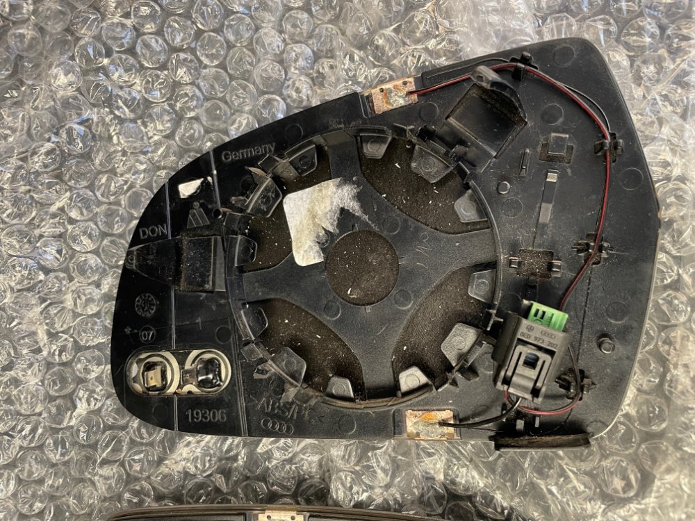

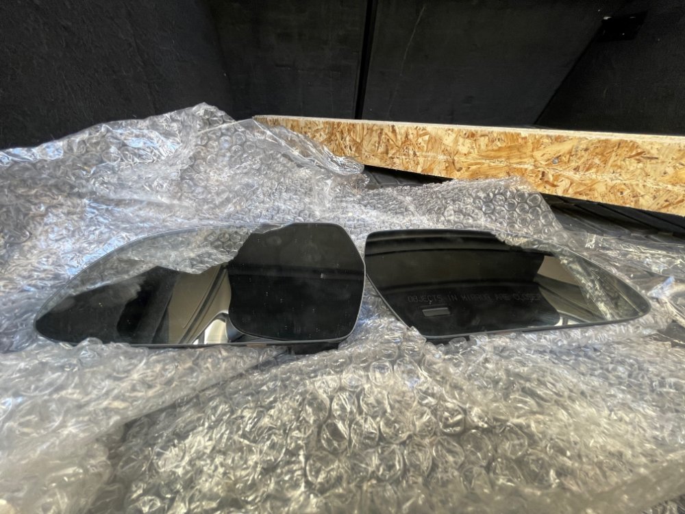

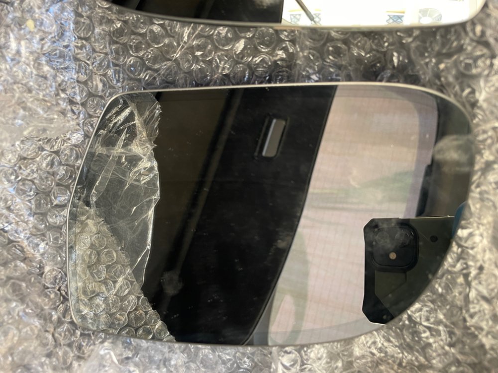

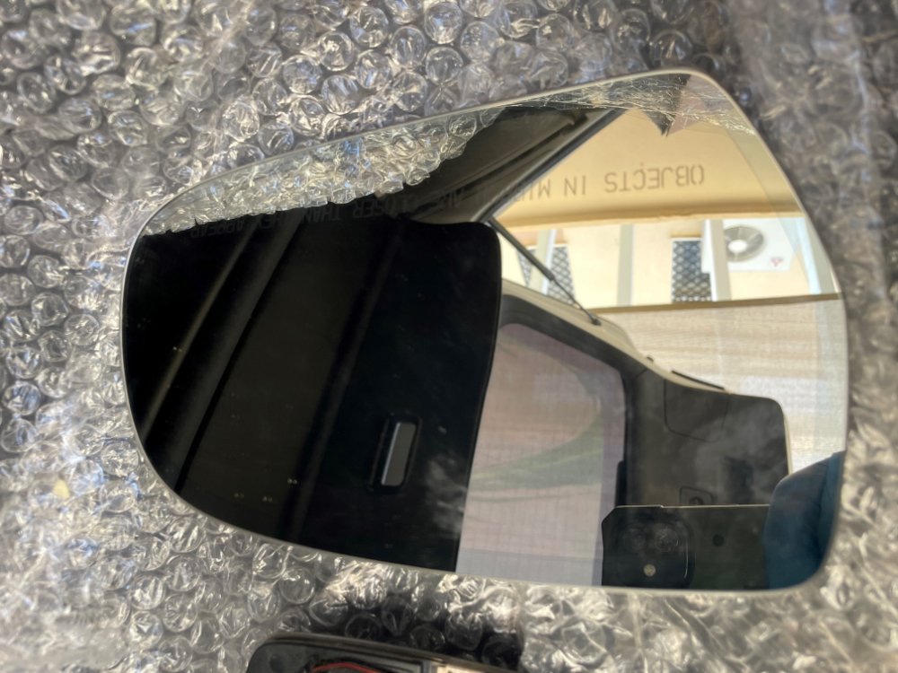

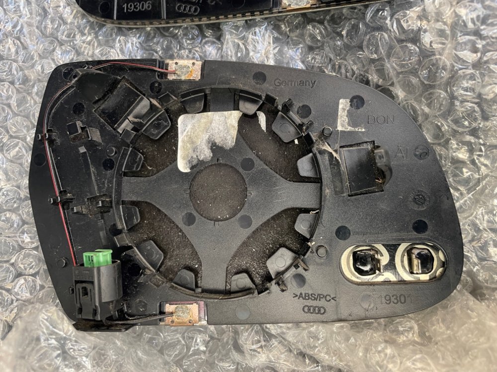

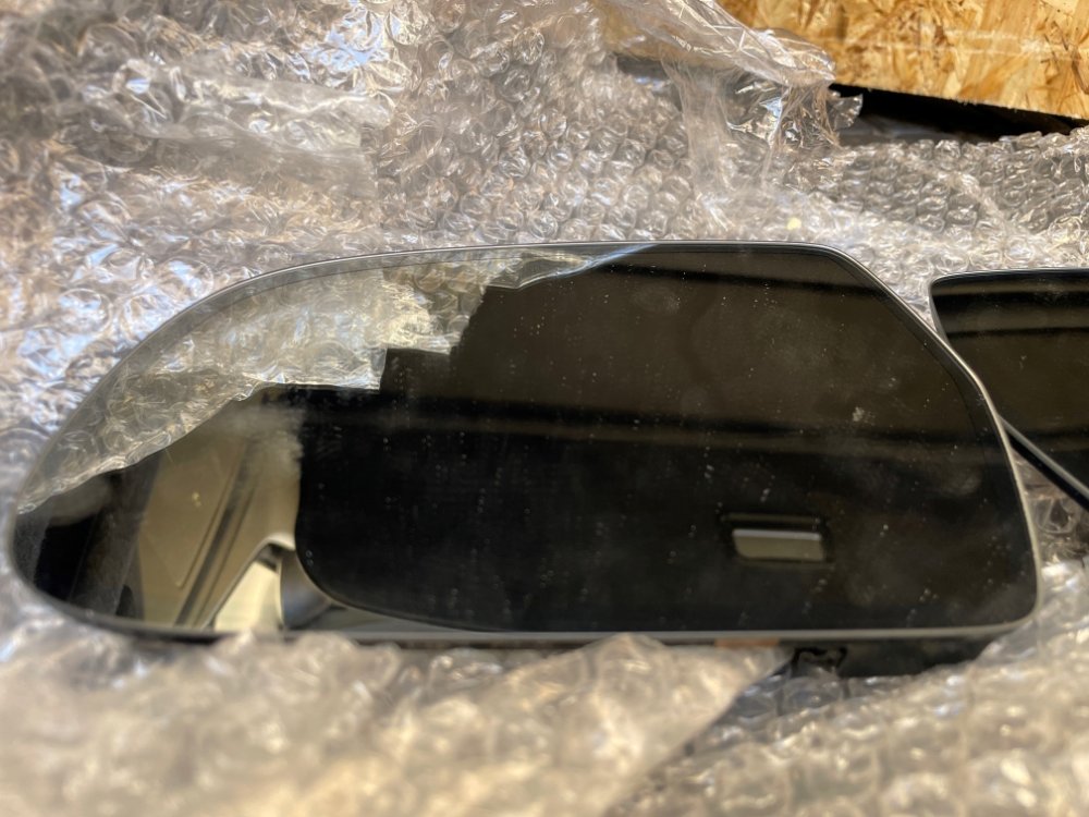

Descripción del accesorio: ESPEJOS FOTOSENSIBLES TÉRMICOS PARA AUDI A4 B8, creo que también son válidos para los A5 de 2010 a 2015 y A3 de 2010 a 2012. No tienen ángulo muerto. Procedencia: SEGUNDA MANO Año de fabricación: DESCONOCIDO Estado de conservación: COMO NUEVO Adjuntar al menos una foto donde se pueda ver claramente el estado del artículo en venta Indicar si tiene garantía del fabricante o del vendedor: NO Precio: 100€ 80€ Forma y gastos de envío: GRATUITOS -

Los he quitado. Vienen sin ángulo muerto y era super raro la conducción. Todo parecía mas cerca y el derecho si lo traía. Los he puesto a la venta y ahora también los pondre en el foro. Es un fasitido porque funcioanaban muy bien. Ahora sigo liado con el tema de los tirones (vamos a anular la EGR) y , uno nuevo, el sensor de aparcamiento, que funciona cuando le da la gana (error 00433 tracers for a park assitance (e266) según Carista. No sé aparcar sin sensores -
Lo acabo de probar y funciona. Lo que no me adapto es que todo parece más cerca. -
