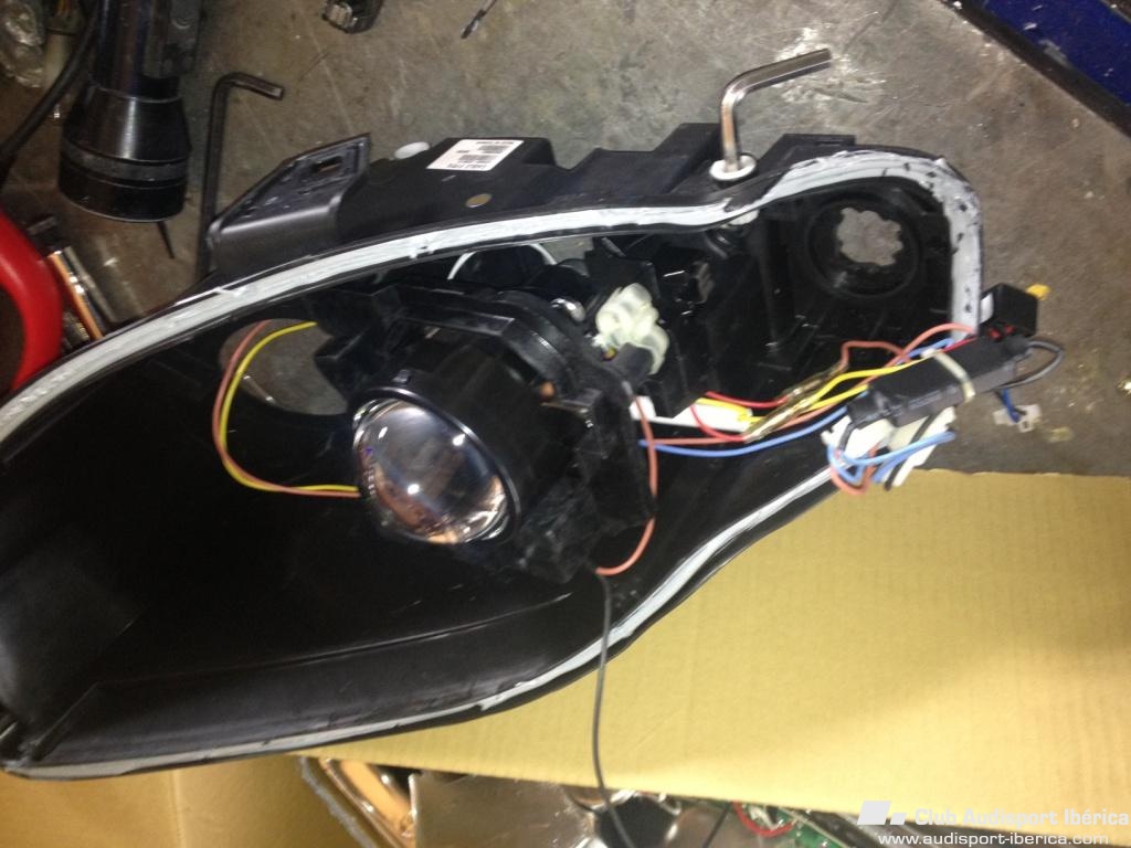

Las bombillas, lo mejor es meterlas cuando los faros los tienes fuera, en la mano. En cuanto a sacar el cristal de los faros, yo le dí un poco de calor con un calentador de los que se utilizan para sacar los adhesivos de los coches y las pegatinas. Con eso salió muy bien. Si no tienes algo así, yo he visto un tutorial en youtube en el que lo sacan con el horno de casa. Lo que está claro es que si no sacas el cristal no conseguirás meter el tornillo en su sitio. Saludos

Bueno, al final me tuve que animar y saqué el cristal delantero. No fue muy dificil, con calor sale bien. Una vez saque el cristal ya todo fue coser y cantar. Le puse bien el tornillo que se había salido y ahora tema solucionado. El problema que veo que he tenido yo y alguno más es en la junta blanca que viene con las bombillas de xenon, que no deja que entre bien la bombilla en el alojamiento del faro. Yo se la quite y sólo de dejé la pequeñita naranja que tiene, y ahora he conseguido que se aloje bien en su sitio, y no sólo eso, sino que ahora si que alumbra de PM.
Hola, Yo tengo el mismo problema con los mismos faros, resulta que se ha salido el mecanismo que hace de regulador. A tí te pasó lo mismo?? Y lo pudiste meter sin desmontar el cristal del faro?? Gracias
Pero para cambiarlos hay que desmontar el faro por completo, no? Y el cristal sale sin complicaciones, o cuesta un huevo?? Saludos
Hola Serjio El tornillo lo he encontrado, tenías razón, pero me he dado cuenta que no hace nada, y al desmontar el faro a ver qué c*** le pasaba me he dado cuenta que tiene fuera el mecanismo que hace que se mueva. Estoy intentando colocarlo dentro sin desmontar el cristal para que no tenga luego problemas de humedad interna, pero es casi imposible ponerlo bien. Ya os iré contando. Saludos y gracias por la aportación.
