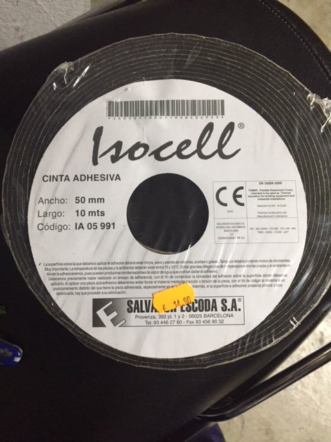

Este fin de semana lo dedique a la tarea pendiente de forrar la compuertas internas del climatizador, haber si conseguia que mi calefacción funcionaba. Compre una cinta adhesiva aislante para aire acondicionado

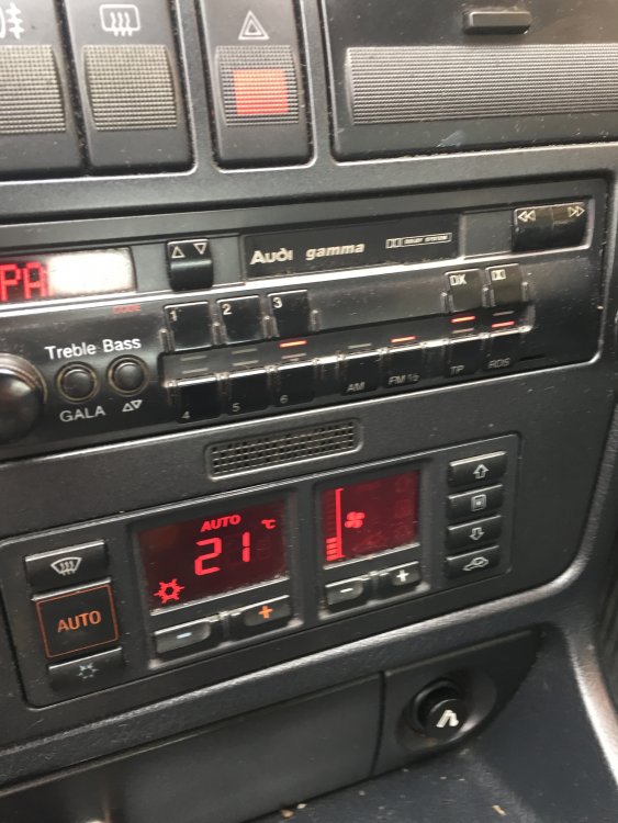

Pruebo la calefacción, y funciona. Por fin sale calentito en el coche, aparte de una buena polvareda inicial de particulas de la espuma vieja. Jejejejeje. Ahora al taller a meterle carga al aire acondicionado

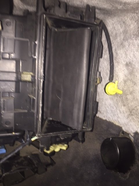

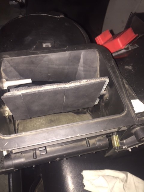

Al final encontré cinta adhesiva aislante de a/a marca ISOCELL, por 14,90 euros 10 metros. Manos a la obra. Desmonte otra vez la caja del clima, retire la poca espuma que quedaba en las compuertas y limpie bien con alcohol. Posteriormente corte la cinta adhesiva en la medida de las compuertas y la pegue por ambos lados.
