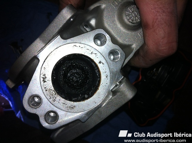

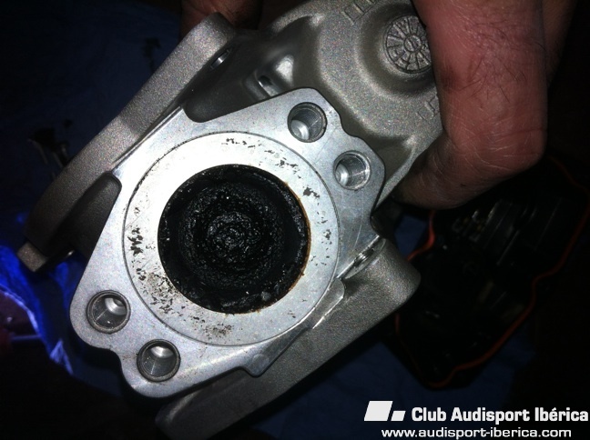

  3. Relacionado con este tema, os enseño unas fotos de la carbonilla que producen estos coches con el " fantástico invento del filtro de partículas" que por cierto cuesta un Paston cambiarlo
  4. Relacionado con este tema, os enseño unas fotos de la carbonilla que producen estos coches con el " fantástico invento del filtro de partículas" que por cierto cuesta un Paston cambiarlo
