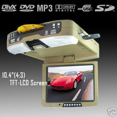

joselaco Publicado 12 de Abril del 2007 Denunciar Compartir Publicado 12 de Abril del 2007 Primero y antes que nada darte mil millones de gracias. Segundo yo tengo el ElsaWin y ya he desmontado y montado. Pero me has dado la idea del carton duro para fijar la pantalla y asi quedara mucho mas segura. Lo importante es que tiene USB y tiene ranura para tarjetas MMC y SD, transmisor de FM, e infrarrojos para los auriculares, sino los niños te amargan con las peliculas, por que hay peliculas que no he visto pero te garantizo que los dialogos me los se de memoria. Estas son las carateristicas de la pantalla y tiene todo lo que tu dices mas algo mas. De nuevo muchas gracias. Screen Size:10.4 inches(Sharp TFT LCD) Display format: 4:3 Resolution: 1920X480 Video/Audio input Picture can be changed upward or downward Blue screen backgroud Operation mode:remote control and push button Infrared wireless Revolving angle:up/dow:170 degree, left/right:320 degree Power supply:DC12V System: PAL / NTSC With TV tuner With DVD (with special anti-vibration mechanism,FREE REGION ) With USB SD MMC SLOTS MP4/ DIVX/ XVID/ AVI/ DVD/SVCD/VCD/CD/CD-R/CD-RM/MP3 compatible With VGA port With FM transmitter ( 88.2MHZ & 89MHZ ) With antenna Dimensions:29(L)x28.50(W)x6.5(D)cm LANGUAGE SUPPORT: EN,FR,IT,ES,PT,DE,EG,RU Package Content: 10.4 inch TFT LCD DVD Player Instruction manual Swithline Red/black power line Video input line Screw bag used as assemble Remote control(with battery) Responder Enlace al comentario Compartir en otros sitios web More sharing options...
