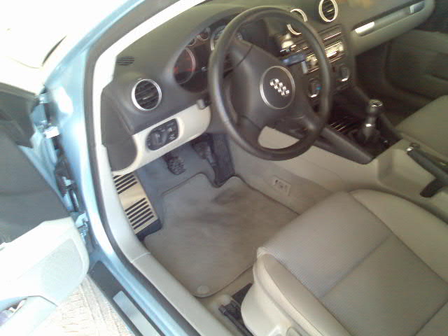

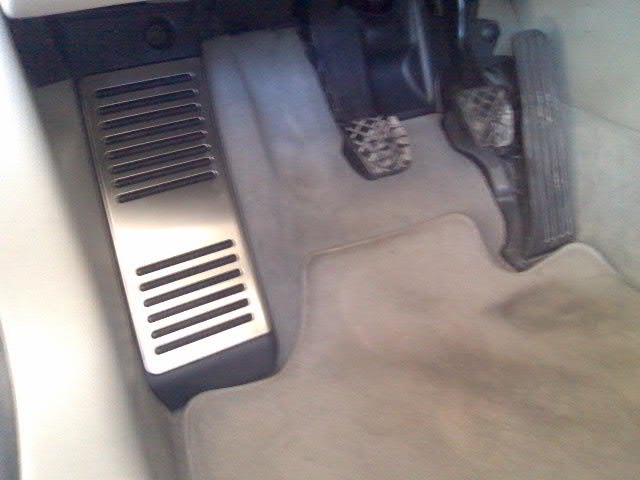

...otra cosita mas....ahora espero los pedales que FSI me tiene prometidos para.....septiembreeee¡¡¡¡....jooderr..jajajaja....Val rosso...ya vi fotos de los tuyos...madre mia...que envidia :p ...jajajaja......por cierto...mi interior es identico al tuyo...
REFERENCIA;851864777BPK...importante las ultimas letras....acabado en aluminio.

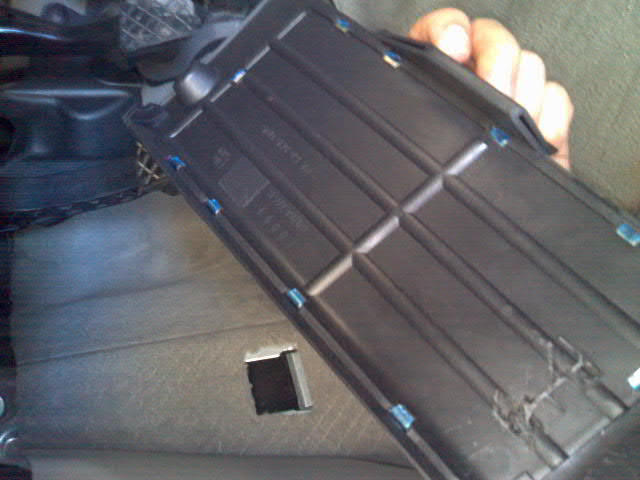

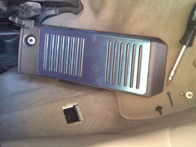

...facil de poner....cortando la pestaña original del nuevo...casi al "ras"...para que luego no "resalte" no se si me explico...lleva tan solo un tornillo...y una especie de guia que va en el plastico de al lado tirador del capo...con maña y cuidado de no doblar mucho las piezas..luego necesitamos un tornillo un poco mas largo..y....os contare otra cosa si se os queda de abajo muy levantado...en cualquier merceria comprais belcro de doble cara del que se pega....y una tira en la pieza...y otra en la moqueta....vereis resultados..importante pegar este belcro antes de montar la pieza....espero haberos servido de ayuda...graciass¡¡ :p

....si...los pedales...en septiembre....esperandolos estoy...pero no podia aguantarme a montarlo todo junto..jeje....la factura con iva y todo es de 50,46 eypos. :lol2:

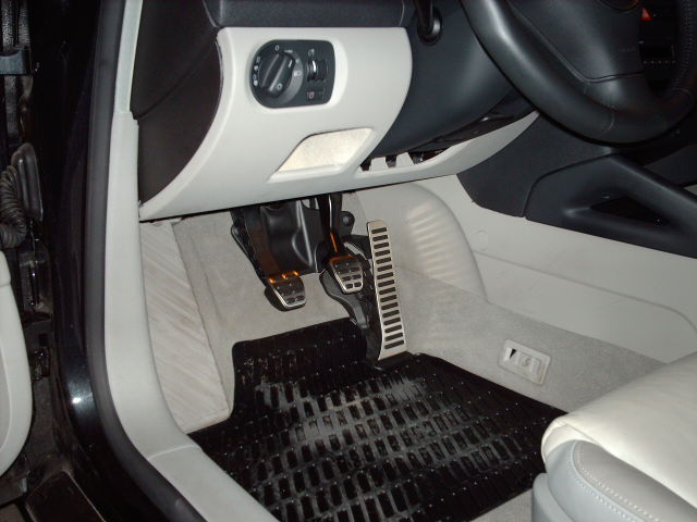

Je,je,,,pues va a ser que lo hemos hecho al revés, yo lo pedales y tu el reposapies. Pronto lo pongo, que ya veo que queda genial y adiós a la suciedad (visible) :drooling: <_<
Gracias por la explicación del brico. Pongo otra vez la foto de los pedales para recordarlos :lmfao: :lol2:
