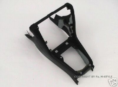

Nos serviria igualmente un RNS-E ? Ya que el RNS-E la unica diferencia esque lleva lector de tarjetas SD, o hay mas cosas? Estoy mirando informacion de todas maneras..
Para lo del doble din, lo estoy estudiando.. me compre una consola entera de nuestro B5 por 20€ en Ebay, y sera la que "rompa" para ver que tal queda :clap1:

el emulador es como un interface que transforma la señal de nuestros coches que no tienen can bus a can bus, me parece que se utiliza solo para la señal de velocidad i la marcha atras, por el foro de audio se habla mas de este tema i hay varias empresas que lo venden.

buenas,
la consola tambien tendria que ser de un restyling, no se si la vuestra admite 2din, (por el cenicero, y el mechero...mas que nada)
ya nos contaras ke tal va la obra
saludos!

buenas,
saludos!
Exacto, el problema sera el cenicero, pero yo lo mas seguro es que lo anule, total como no fumo y no quiero que fumen en mi coche...
A ver si puedo bajar el climatizador donde iria el cenicero....
Todo es cosa de probar :notworthy:
Yo os ire informando!
