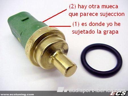

Hola, esta tarde me he dispuesto a cambiar el sensor de temperatura, ha sido más facil de lo que esperaba, no ha tirado nada de anticongelante.
La única duda es que no me he fijado bien de como de metido iba el sensor y luego el nuevo, al meterlo, no pasa hasta el fondo, y no se si es que es así o que no he apretado lo suficiente (aunque juraría que esta bien metido), entonces lleva como dos sujecciones donde se puede meter la grapa, yo la he sujetado en la parte de abajo (1) pero arriba tiene como otra posible mueca donde sujetar (2).
¿que opinais? es que queda como un pelín salido el sensor, se ve el color verde como unos 4 milimetros, es normal? me da miedo que se salga el anticongelante.

Me he dado cuenta de esto por que el sensor que iba puesto iba como muy sujeto y el que he puesto se queda como muy bailando en el orificio, aunque creo que está bien puesto por las fotos de otros que he visto instalados por aquí por internet.
Si baila mucho entonces es preerible desmontarlo de nuevo e intentar meterlo mas, no pirdes mas que unos minutos, quitale la grapa y metelo mas.

Lo he apretado bien al fondo y no pasa más, he apretado tanto que pense que me iba a cargar algo, un amiguete me ha dicho que es posible que el otro bailara menos por que estuviese pegado del anticongelante de llevar un tiempo puesto.
El caso que lo he arrancado luego unos 20 minutos hasta que ha saltado el electroventilador y no parece haber tirado nada de anticongelante, he estado mirando con una linterna y nada.
Cuando haga unos kms ya os diré, espero vaya todo bien.
