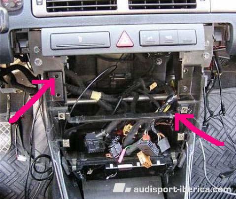

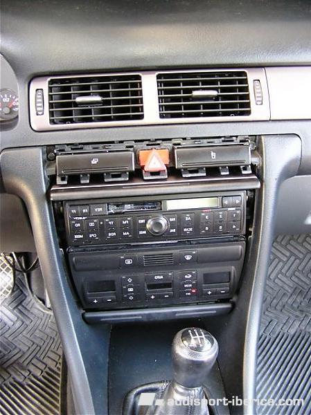

1 din o 2 din, se refiere al hueco o soporte de la radio.1 din es para una radio estandar y 2 din para estas radios o navegadores mas altos(vamos que ocupa el hueco de 2 radios normales).
te pongo unas fotillos para que veas la diferencia.
1DIN:
aqui puedes ver como el soporte es mas pequeño (de una radio estandar)
Enlace al comentario

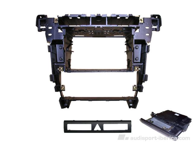

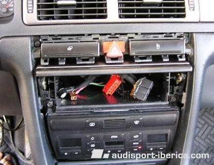

2DIN:
cambia el soporte y el modelo de radio/navegador, el clima y el cenicero son mas estrechos y bajan

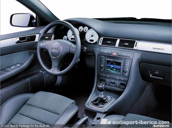

como veras en esta foto, la radio/navegador ocupa mas y es mas alta.
para pasar de 1din a 2 din tienes que cambiar el soporte , el clima y el cenicero.
tambien puedes poner una radio de 1din en un hueco de 2din comprando un adaptador que te deja el hueco sobrante para dejar las gafas de sol o lo que quieras

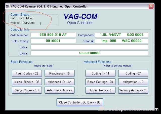

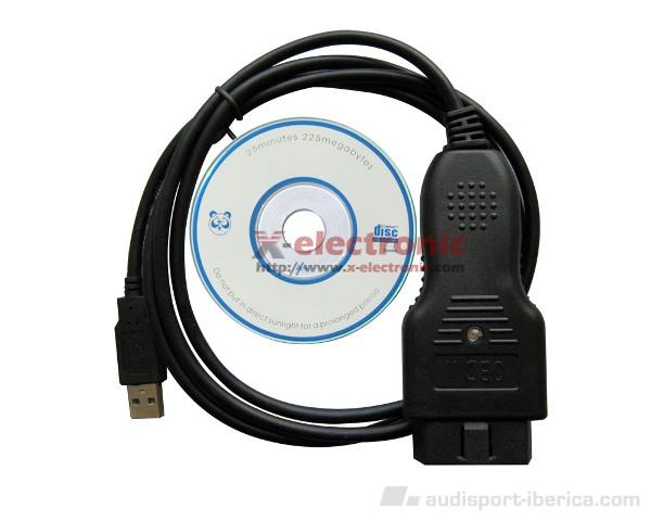

y el cable de el VAG-com. es un cable especial que permite conectar el coche a un ordenador personal fijo o portatil. VAG-COM es el programa con cual podrias modificar la potencia del motor,hacer que las puertas se cierren automaticamente al pasar de una velocidad determinada, etc......un monton de virguerias
aqui te pongo mas fotillos del cable y el programa.

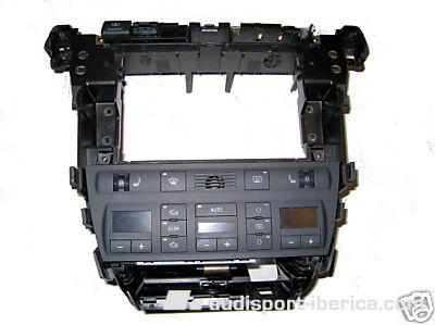

Te puedo decir precios y referencias si lo pides en audi.PARA MODELOS 97-04
la carcasa 2 din (ref:4B0858005L)------------233,80 + IVA
cenicero para 2din(ref:4B0857951SB98)-----104,99+IVA
CLIMA ------------------------------------------150 EUROS MAS O MENOS.
luego en ebay venden kit de carcasa y clima por 400 euros sin cenicero, eso aparte (que es el que quiero pillarme yo de regalo de reyes) :thumbsup:
