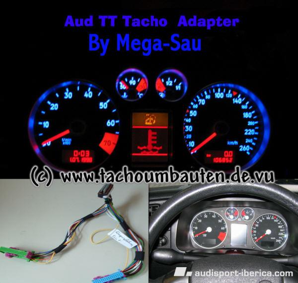

Hola gente, pues tengo a mi bebé en el taller, que me dieron un fogon, y ya que esta alli, le quiero hacer antes de que salga unos arreglitos. He visto gente que le ha puesto a sus cuadros iluminacion de fondo azul y me pregunto ( como ignorante que nunca abrió su cuadro, pero ganas no le falta ) que tipo de iluminacion lleva para el fondo ( roja )? Lleva Led´s? Lleva lamparas? Se pueden cambiar o hay que soldar unos led´s azules? Yo quiero poner el fondo azul y las agujas rojas...como lo hago? Alguien tiene FOTOS del proceso?

Obviamente son leds jaja, son leds smd, si sabes/tienes material para desoldarlos/soldarlos prueba a cambiarlos, alguna vez he visto algun brico, busca por google algun cambio de leds de un cuadrod pero en generla no solo de A3 te valdra de referencia.
PD. teniendo toda la iluminacion roja no va a pegar mucho en azul.
Yo es probable que ponga en roja tambien los numeros que son en blanco para que este todo rojo

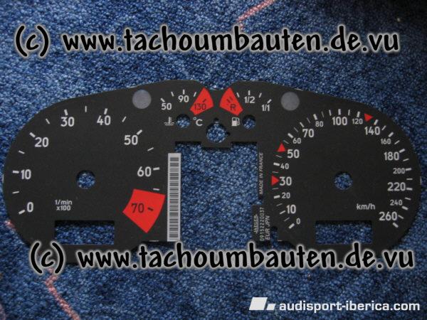

Gracias, quiero poner las esferas de TT y fondo azul... dime tu si esto no queda bonito así hombre! Al verlo se me caen los huevos al suelo jajaja... :flwrs:

Gracias, si manuales tengo bien ampliados, mi duda era por la iluminacion de fondo, que el mio es todo rojo y quiero ponerle fondo azul o blanco y agujas rojas, asi como el restyling del 2002.
