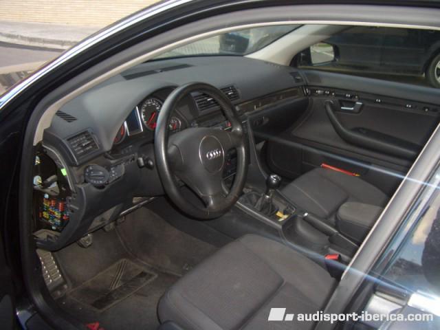

Aqui te dejo una foto de todo desmontado de cuando hicimos el brico de pintar las molduras del coche de Jisu 1.8T
