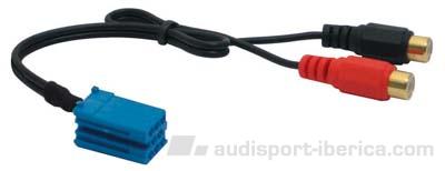

Pos eso compañeros, que me he decidido modernizar y ponerle emepetres al coche. Un a3 con una concert II.
Lo que he hecho es adquirir un cable de mini-iso a rca, que me costó 6 euros. Lo siguente será conectar dicho cable a la concert.
Se que se puede hacer porque ya lo he leido alguna vez en el foro, aunque nunca quedó el tema del todo claro. Además tengo un amigo con un Leon que lo hizo y funciona correctamente.
- primero he comprado el cable y he desmontado el mini-iso dejando los 3 pines libres para poder colocarlos en los pines de la concert.
- despues he conectado los pines de audio (cable blanco y rojo) a la concert en los pines 19 y 20. El cable de masa común al 18.
- por lo visto hace falta una masa para hacer de engaño al aparato que va del pin 16 al 17, tambien lo he hecho.
- Resultado: No funciona!! (hasta este paso a mi colega del Leon ya le funciona)
- Ahora estoy viendo que posiblemente tenga que modificar el campo 56 con el VAGCOM ¿es realmente necesario? ¿con la combinacion de teclas de la concert no seria sufiente (tecla CD+Encendido)?----> al hacerlo me pone "NO CDC"
- Para colmo se debió soltar algo de la instalación del parrot que ahora no me hace "mute" con los altavoces de atras... ¿?
Quien pueda, que me eche una mano. Gracias!!
