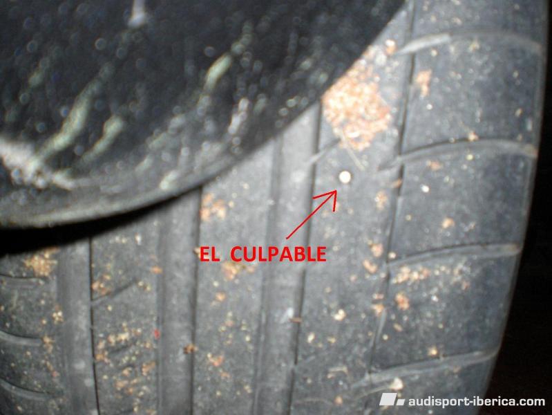

Pues hoy como suelo hacer una vez al mes o así he ido a mirar la presión de los neumáticos y todos estaban bien, excepto uno que estaba 0,2 bares por debajo de lo que debería. Es obvio que tiene un pequeño pinchazo o fuga. He mirado y no he visto ningun clavo ni nada por el estilo, pero en el lado tiene un "pellizquito" que le hice hace mucho tiempo con un bordillo. Creo que podría ser por ahí por donde pierde el aire. En cualquier caso como tengo en casa un bote reparapinchazos de estos de gasolinera he pensado en tirar de el a ver si me salva la papeleta. Mis preguntas son si es efectivo o es una chapuza muy grande. A parte me gustaría saber si en caso de usarlo y que no funcionara si podría dar problemas a la hora de reparar el neumático en un taller.

Menos mal! Ya he pillado al culpable de todo esto! Como minimo se que tiene solución y no pasa por más de 20 euros! :harhar: Finalmente lo llevare a un taller de neumáticos para quedarme tranquilo que ir a 140 en la autopista pensando en que he hecho una ñapa en la rueda no me hace nada de gracia!

por cierto en año he reventado 1 rueda y he pillado con este 2 clavos ya... Si es alguien del foro que me ha hechado el mal de ojo le pido perdon por lo que le haya hecho pero ya he escarmentado ;)
