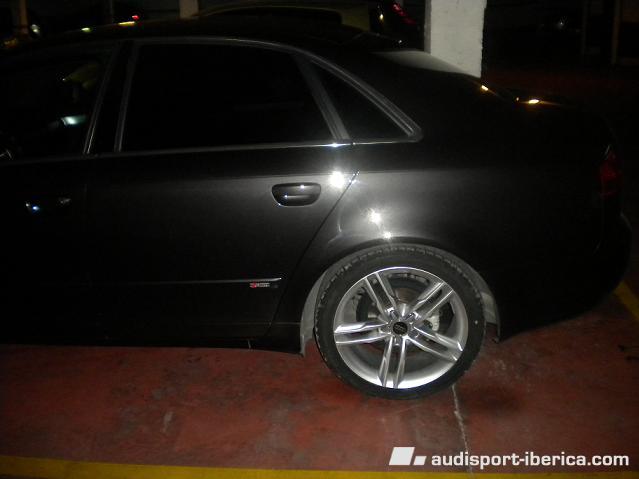

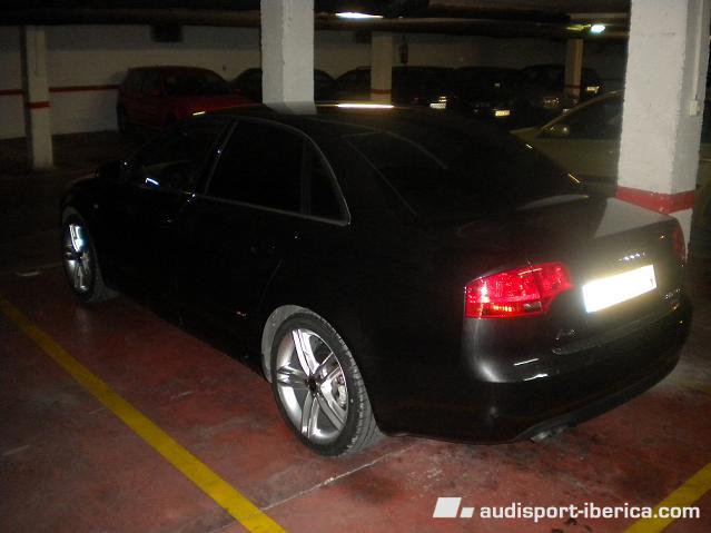

hola foreros, ,pues en mi caso (b7 berlina s line llanta 18"), me preguntaba que medida de separador y que marca me vendría bien para sacar las ruedos un poco sin tener problemas de roces y demas.....por cierto las llantas son réplicas...esto influye? existe alguna pega para la itv?
a ver si un alama caritativa me echa un cable :innocent: .............................................graciassssss
