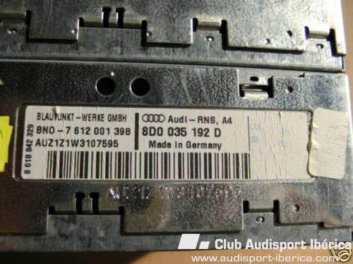

mirar la referencia del NAVI, si la letra que termina la numeracion esta entre la A y K ambas inclusivo son modelos NO DX, por lo tanto el mapa mas actualizado es del año 2007, si la letras es la L en adelantes son modelos DX y el ultimo mapa es 2011-2012 :thumbsup:
mas facil imposible :busted_cop:
este modelo no lleva letra seria tambien un NO DX
