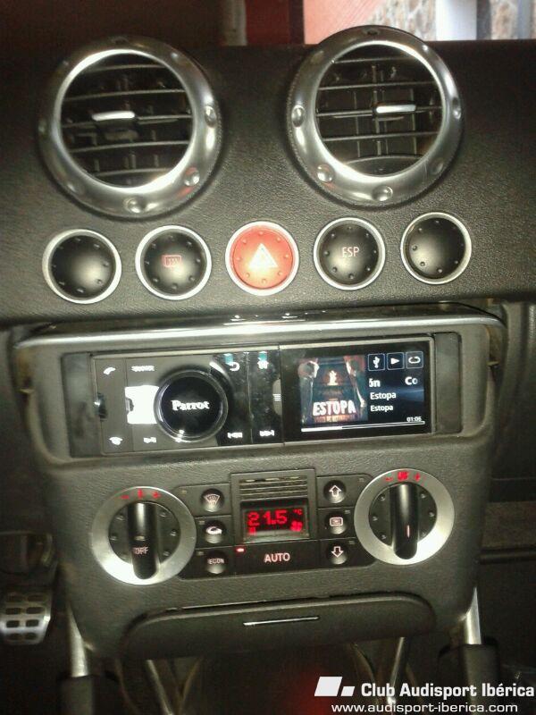

Confirmado, el adaptador que necesitaba era el de 23€, lo he encontrado en un almacén de repuestos de mi ciudad por 30€ y ya he hecho una instalación previa. El sonido de la radio nueva comparado con la Concert es BRUTAL!
Todavía tengo un problema, creo que con la masa del ampli, la he atornillado a la trasera de la radio y cuando la enciendo los altavoces hacen ruido <_< Por lo que he leído por ahí también puede ser que haya conectado mal el "remote", pero no sé qué es eso :shy:
Cuando tenga el equipo al 100% ya os pondré un post para explicaros lo que he hecho.

El Remote es el cablecito Azul (puede que con una linea blanca y, normalmente viene etiquetado) que lo que hace es mandar la señal para que el ampli solo este encendido cuando lo está la radio. Si te quedan dudas por lo bien que me explico, pregunta sin miedo

No había visto tu respuesta. Yo le daba alimentación al ampli con el contacto del coche y por eso me hacían ruido los altavoces :frusty:
Efectivamente el cable venía etiquetado como "Remote control" y pensé que sería para un mando del volante o algo por el estilo :shy:
Lo importante es que ahora ya está todo funcionando B)
