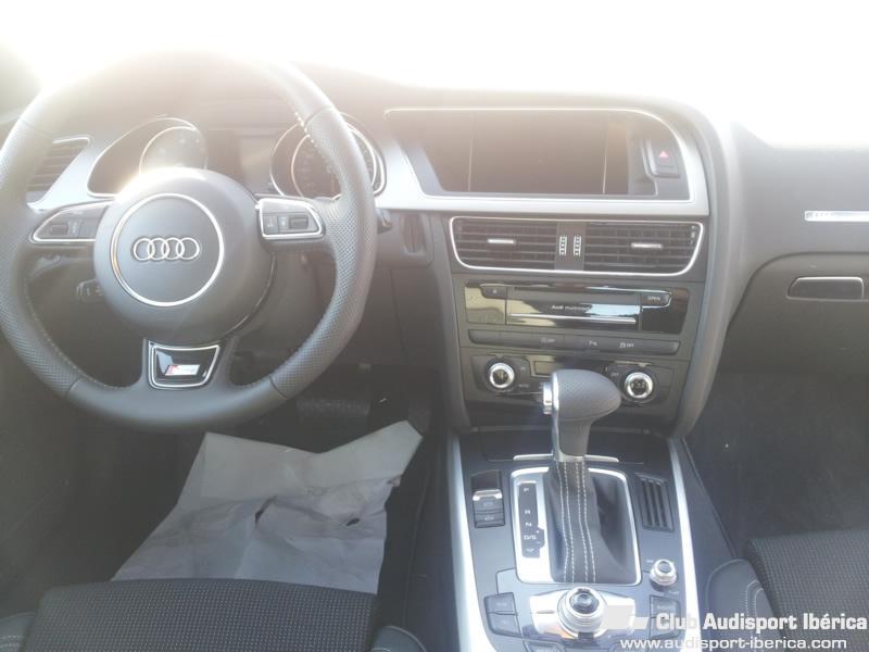

Como ya estan entregando el restyling del A5 aqui podemos hacernos una idea...
Este es el volante de un A5 2012 (Restyling) que le han entregado a un compi del foro hace unos dias
Este es el tema de su presentacion: http://www.audisport-iberica.com/foro/index.php?/topic/276428-fotos-a5-2012-coupe/
Creo que es como el que estaba en el anuncio que hace referencia tsgarcia33 al inicio de este tema <_<
Por lo tanto a Vie le han tenido que hacer las modificaciones necesarias para que los mandos diferentes del nuevo volante funcionen en su A5 que es Pre-restyling y llevaba los mismos mandos que nosotros, pero el caso es que imagino que le funcionaran los nuevos.
Puedes mandarle un MP y preguntarselo :thumbsup:
Es verdad, mi teoría se desmonta.
Pero fíjate que en las fotos de Vie los mandos multifunción no son los mismos que en el A5 2012, son los normales...
¿Puede que se trate de un volante de un TT? Que creo que tiene la parte central redonda, pero mantendría el multifunción antiguo.
Seguiré investigando :busted_cop:
Saludos
Enlace al comentario
Compartir en otros sitios web
Según me comenta Vie, compró el volante en Accesorios de Audi (en un conce oficial).
Así que debe ser perfectamente válido sin ningún tipo de intervención. Habrán sacado volantes con el nuevo diseño, pero válidos para los anteriores modelos...
