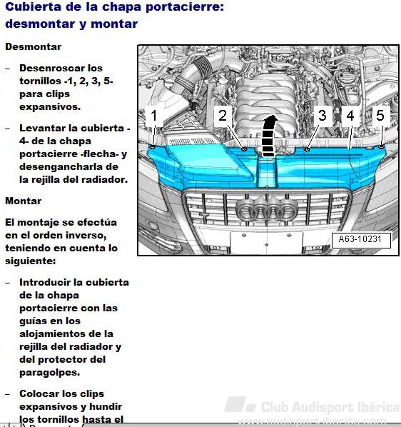

necesito que alguien me de una pista para poder quitar la tapa delantera que adjunto en la foto.
http://imageshack.us/photo/my-images/812/66009278.jpg
Es un tema curioso, porque quito los cuatro tornillos sin ningun problema pero al intentar levantarla, parece como si algo la tuviese sujeta por dentro. No lo entiendo.
Gracias y salu2.

THEAUDI, gracias por tu respuesta.
Seguiré las instrucciones que dices.
Por cierto, veo que tienes puesta la insignia S Line en la parrilla delantera. Es precisamente por lo que quiero quitar la tapa cubre faros, porque creo que por delante no se puede poner dicha insigna, por el asunto de las grapas.
Mi A4 es el TDIe 136CV DPF, está fabricado en noviembre de 2011 y tiene el paquete S Line, no se si estamos hablando del mismo motor...
Salu2.
