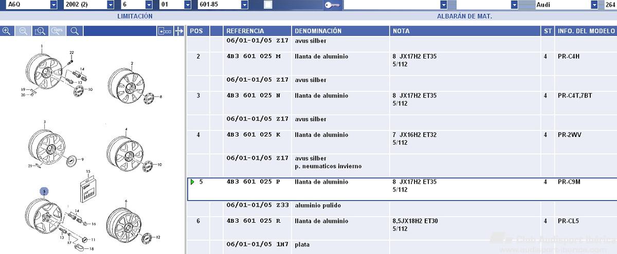

alagar27 Publicado 5 de Mayo del 2012 Denunciar Compartir Publicado 5 de Mayo del 2012 La de H no la veo pero como ves aqui se repite la misma referencia pero dependiendo de la ultima letra es un modelo o otro de llanta Responder Enlace al comentario Compartir en otros sitios web More sharing options...
Santi_a4 Publicado 5 de Mayo del 2012 Autor Denunciar Compartir Publicado 5 de Mayo del 2012 (editado) La de H no la veo pero como ves aqui se repite la misma referencia pero dependiendo de la ultima letra es un modelo o otro de llanta http://photos.ecarlist.com/hP/N3/H0/0k/z1/7h/Hx/DJ/xO/1O/5g_640.jpg Pues es raro porque es la misma identica. Mismas medidas, mismo acabado. La de la H no te sale? Es que en una pagina alemana tampoco sale la que termina en H. Y las tengo en mis manos y son identicas. Que podria ser? Puede que sea la de repuesto, aunque sea igual al resto? Editado 5 de Mayo del 2012 por Santi_a4 Responder Enlace al comentario Compartir en otros sitios web More sharing options...

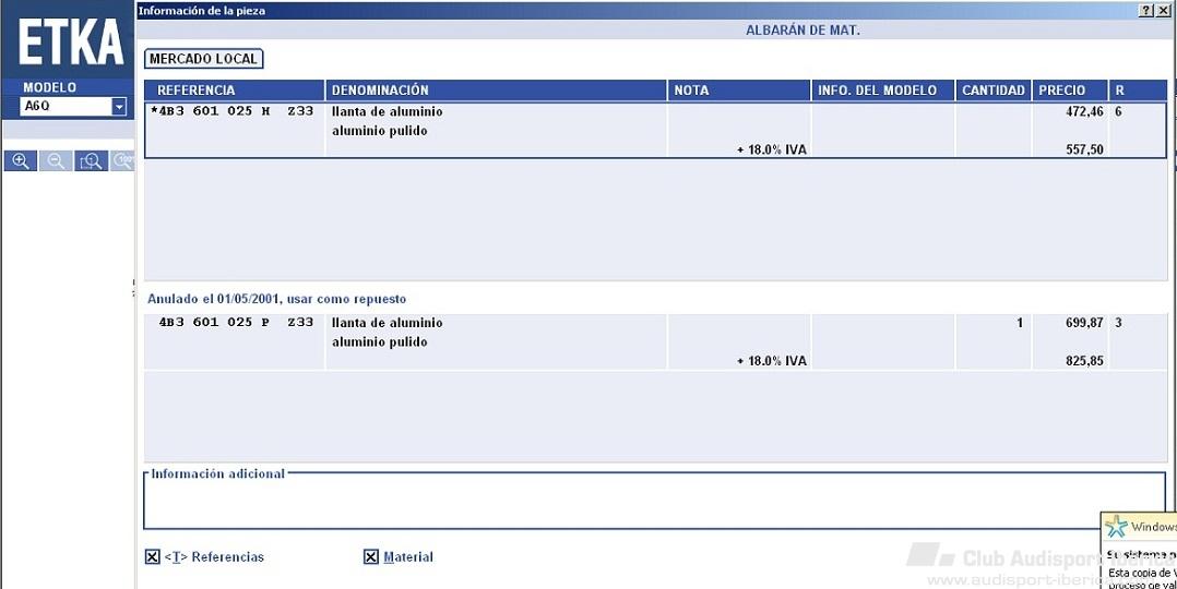

alagar27 Publicado 5 de Mayo del 2012 Denunciar Compartir Publicado 5 de Mayo del 2012 Esto es lo que me pone el etka Es del a6 quatrro del año 98 o asi Responder Enlace al comentario Compartir en otros sitios web More sharing options...
Santi_a4 Publicado 5 de Mayo del 2012 Autor Denunciar Compartir Publicado 5 de Mayo del 2012 (editado) Si, es un audi a6 4.2 del año 2000. Que raro, igual es la diferencia por el restyling. O incluso creo que estas llantas en algunos paises las llevo el audi s6 de esos años. Solo me falta pesarlas para ver si cambia algo. De todos modos mil gracias. Editado 5 de Mayo del 2012 por Santi_a4 Responder Enlace al comentario Compartir en otros sitios web More sharing options...
alagar27 Publicado 5 de Mayo del 2012 Denunciar Compartir Publicado 5 de Mayo del 2012 (editado) Si, es un audi a6 4.2 del año 2000. Que raro, igual es la diferencia por el restyling. O incluso creo que estas llantas en algunos paises las llevo el audi s6 de esos años. Solo me falta pesarlas para ver si cambia algo. De todos modos mil gracias. Lo que pone en la foto es que al parecer se cambio en mayo de 2001 la referencia H por la P Editado 5 de Mayo del 2012 por alagar27 Responder Enlace al comentario Compartir en otros sitios web More sharing options...
Santi_a4 Publicado 5 de Mayo del 2012 Autor Denunciar Compartir Publicado 5 de Mayo del 2012 Si, es un audi a6 4.2 del año 2000. Que raro, igual es la diferencia por el restyling. O incluso creo que estas llantas en algunos paises las llevo el audi s6 de esos años. Solo me falta pesarlas para ver si cambia algo. De todos modos mil gracias. Lo que pone en la foto es que al parecer se cambio en mayo de 2001 la referencia H por la P Ah pues si , debe ser eso. Porque ya te digo, son el mismo acabado de aluminio pulido, identicas. 17x8J 5x112 ET35. Responder Enlace al comentario Compartir en otros sitios web More sharing options...
alagar27 Publicado 5 de Mayo del 2012 Denunciar Compartir Publicado 5 de Mayo del 2012 Eso mismo, son llantas en 17x8j 5x112 et 35 pero se ha cambiado la H por la P nada mas Responder Enlace al comentario Compartir en otros sitios web More sharing options...
