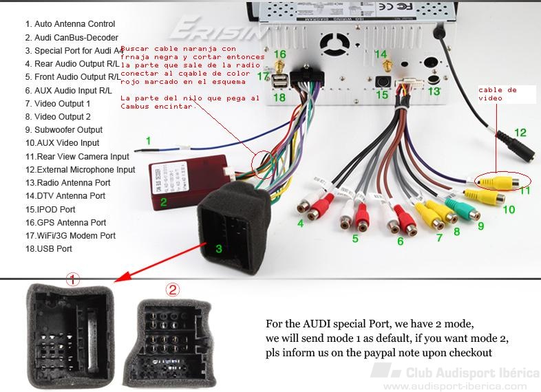

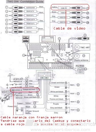

Hola piolinin lo primero darte las gracias por implicarte en my problema que tengo la esquema la intiendo casi toda esta muy bien echa .pero tengo una duda del principio he escrito el cable 2 donde lo enchufo detrás de la radio el (ROJO) yo no tengo este cable es un cable especial con conector como el armario o se puede poner cualquier cable sin conector aquí es donde yo me pierdo muchas gracias un saludo

buenas, acabo de montar un erisin al a3 de mi hermano (y en unos dias la mia) y esta info me vendra genial para cuando llegue la camara, pero queria preguntaros ¿que cable me hace falta para la antena?
eh mirado por internet y no me queda claro
Link to post
Share on other sites
Hola no se si te refieres a este amplificador de antena yo lo tengo ese y funciona bien un saludopost-64373-1396082706,7979.jpg

Buenas a todos ya he montado la radio y tengo varios problemas
1 el fis no va
2 los altavoces traseros se oye poco o casi na
3 la camara esta pendiente de donde colocar el cable naranja
Alguna ayuda?

El tema es que he conectado el cable naranja al rojo del mismo manojo que va al can bus pero se queda la camara siempre puesta en pantalla y el fis no me va haber si me podeis ayudar que me he leido todos los post unas cuantas veces y no lo consigo
