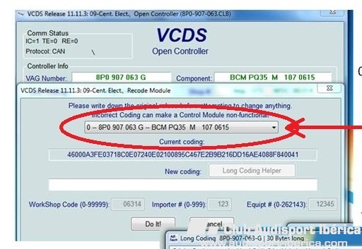

COMPRÉ EL CABLE DE VAGCOM Y HE INTENTADO HACER VARIAS COSAS UNAS CON ÉXITO Y OTRAS NO, PERO LO QUE NO ENTIENDO ES QUE ALGUNO DE VOSOTROS PUEDE ACCEDER A LOS BYTE 18 Y 19 DENTRO DEL MÓDULO 9 (CENT. ELECT.) Y ALLÍ DESACTIVAR LA COMPROBACIÓN DE LAS DISTINTAS BOMBILLAS DEL COCHE.
PUES BIEN, YO NO PUEDO, A MÍ ME APARECEN OTRAS COSAS DENTRO DE ESOS BYTE.

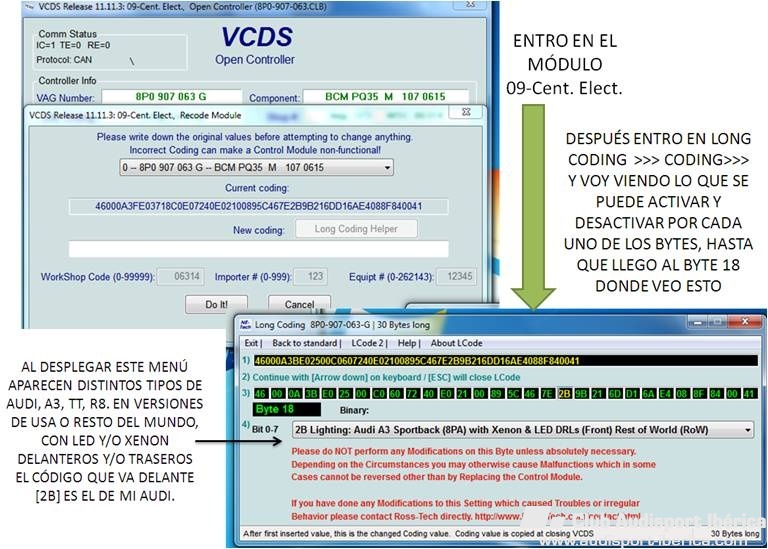

MIRAD HE HECHO UNAS CAPTURAS PARA QUE LO VEAIS.
ENTRAR AL MÓDULO 9, DE ALLÍ PINCHAR EN LONG CODING, DESPUÉS A CODING Y ACCEDER AL LOS BYTES 18 Y 19; UNA VEZ DENTRO DE ESTOS BYTES PUEDEN ACTIVAR O DESACTIVAR LO QUE SE QUIERA...
MI CENTRALITA, YO NO SE SI ES MÁS NUEVA O QUÉ, PERO ES LA DE 30 BYTES.
SI NO SE PUEDE, PUES NADA, PERO ME GUSTARÍA SABER POR QUÉ APARECE ESE MENSAJE EN ROJO, COMO ADVIRTIÉNDOME QUE NO TOQUE NADA DE ILUMINACIÓN CUANDO ENTRO AL BYTE 18.

HOLA MUCHAS GRACIAS, TAMBIÉN LO HE VISTO EN EL CORREO, TAMBIÉN SELECCIONÉ OTRAS CENTRALITAS, TENGO EN TOTAL 3. Y TAMPOCO ME APARECE LO QUE HAS COLGADO.
PUEDE SER QUE SEA AÚN MÁS MODERNA, ALGO ASÍ COMO MY11 O ALGO ASÍ..., DE TODAS FORMAS, LUEGO SEGUIRÉ INVESTIGANDO Y COLGARÉ LAS FOTOS DEL RESTO DE CENTRALITAS.
VEREMOS A VER SI HAY SUERTE, SI NO, TENDRÉ QUE ACABAR EN LA SOLDADURA DE RESISTENCIAS.
POR CIERTO, SABÉIS EXPLICARME CON EL MÓDULO Y BYTE O BYTES INCLUIDOS, DÓNDE ENCUENTRO LO DEL CIERRE CONFORT DEL TECHO SOLAR?...
SI FUESÉIS TAN AMABLES DE INDICARME TODOS LOS BIT QUE TENGO QUE ACTIVAR Y LOS QUE TENGO QUE DESACTIVAR. PORQUE CREO QUE HE ACTIVADO DEMASIADOS Y NO FUNCIONA LA FUNCIÓN DE CERRAR EL TECHO CON EL MANDO.
