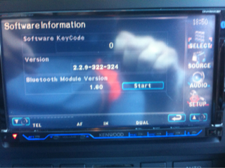

Buenas Malizia, cual es el procedimiento que has utilizado para actualizar el firm del garmin del kenwood, te bajaste el archivo gupdate.* y lo metiste dentro de la tarjeta sd en una carpeta con nombre garmin?? Y se actualizo yo he conseguido actualizar el del bluetooth pero no el del fw del garmin cuentame el procedimiento que gas utilizado porfavor.
A mi me aparece esta version
El del bluetooth ahora me aparece 3.20 pero el otro sigue siendo 2.29

Efectivamente así hice, lo metí en una carpeta con nombre "garmin", tal y como ponía en las instrucciones y al introducirla ella solita lo hizo.Anteriormente a ello, actualicé el firm del receptor del navegador también, no sé si tuvo que ver, en alguna instrucción que leí dentro de la página de Kenwood, ponía que había que hacerlo en ese orden. Se puso la pantalla en negro y aparecieron las letras "loading...". Lo que no conseguí fue que me leyera los mapas, pero volveré a intentarlo. Un saludo.
