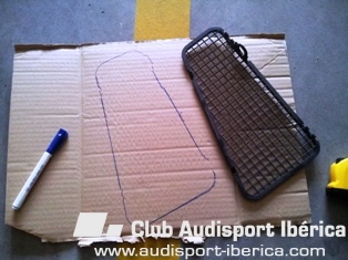

Pues si despues de mucho darl vueltas al tarro las musas de la inspiración me han visitado para ahorarme los 30€ del famoso prefiltro con ref. 8KD-819-44-A
Desmontamos la "rejilla" y la sacamos para crear una plantilla:

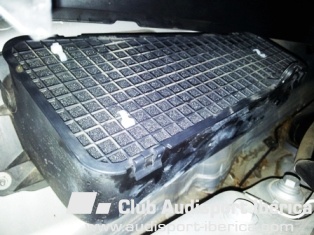

Se nos queda esto que como podemos ver tiene bastante suciedad

Posteriormente y con un trozo de FOAM de una densidad aceptable para que no perjudique al flujo de aire, recortanto a la medida de la "rejilla" con la plantilla que previamente hemos recortado, lo unimos con un par de bridad para conseguir mayor fijación
Y taaaachan, ya tenemos filtro, re-lavable, de material no tóxico, y no perjudicidal al flujo de aire
Enlace al comentario
Compartir en otros sitios web
Tiempo: 15 Min
Materiales: FOAM (En mi caso he usado FOAM de poliuretano estéril de mi trabajo de uso hospitalario)
CARTON (Para la plantilla que sacaremos con la rejilla
BRIDAS (Para sujetar el FOAM a la rejilla)
HERRAMIENTAS: Destornillador para abrir la tapa de debajo de los limpias
Tijeras: Para cortar la plantilla de carton y ajustar el FOAM a medida
Podrá parecer chapucero, pero más lo es pagar 30€ cuando antes costaba 12€

Jjjjaaajjj asi lo hice yo, pero me ahorro hasta las bridas, hice el foam mas grande y se sujeta con los clips de la rejilla, lo desmonto de vez en cuando y lo lavo bajo elo grifo.
La verdad es que no había caído en pillarlo con las grapas....

Yo he hecho lo mismo con filtro para campanas extractoras del mercadona. Por 2 euros tienes para varios filtros. Tenía pendiente echarle unas cuantas fotos. Lo cierto es que es increible, después de tan solo dos meses estaba completamente negro. Había cumulado muchísimo polvo, grasa y particulas como ramitas y cosas así. Al lavarlo se quedó bastante bien así que le deje el mismo.

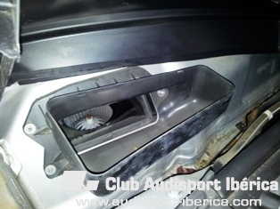

Cualquier "ingerto" de este tipo creo que puede ser válido, siempre y cuando no perjudique al flujo de aire, que puede llevar a quemar el motor del ventilador que hay por debajo, si ponemos un "filtro" con un espesor o grueso o densidad tremendos o altísimo, lógicamente "tostaremos" el motorcillo

Se supone que el filtro, que es muy fino, está pensado para dejar pasar el aire. Probé el caudal de aire en diferentes velocidades y no noté variación en ninguno. Ni siquiera en el número 1.
Además creo que habría que poner un filtro muy opaco como para afectar al motor.
