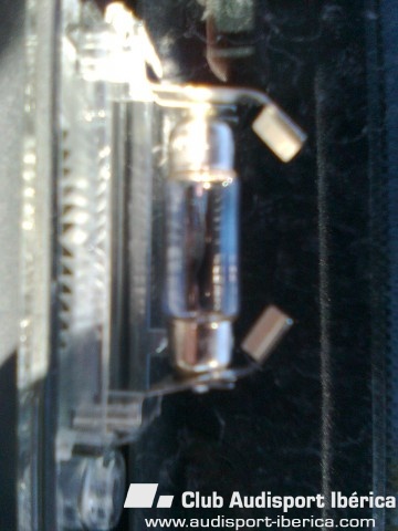

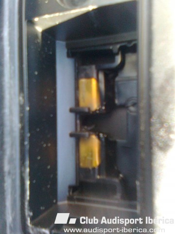

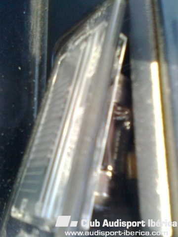

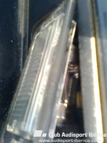

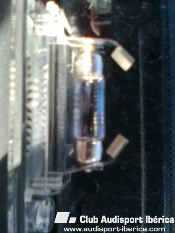

Avería en el FIS de bombilla fundida de la placa de matricula. Verificar las bombillas y la potencia (5W) y los contactos de los plafones, a menudo están vencidos o deformados y no hacen contacto. La centralita detecta bajo consume e interrumpe el suministro de las dos hasta que se vuelva a poner el contacto y vuelve a realizar un nuevo testeo. Es importante comprobar que las patillas de latón no tropiezan ni montan en el nervio de plástico negro que hay en el interior ya que si es así dejaría de hacer contacto y no se puede comprobar desde el exterior.
