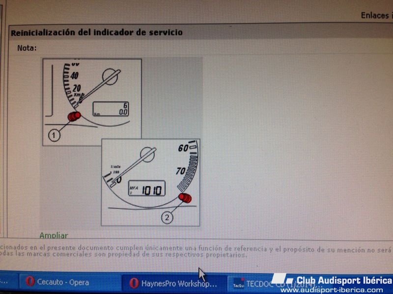

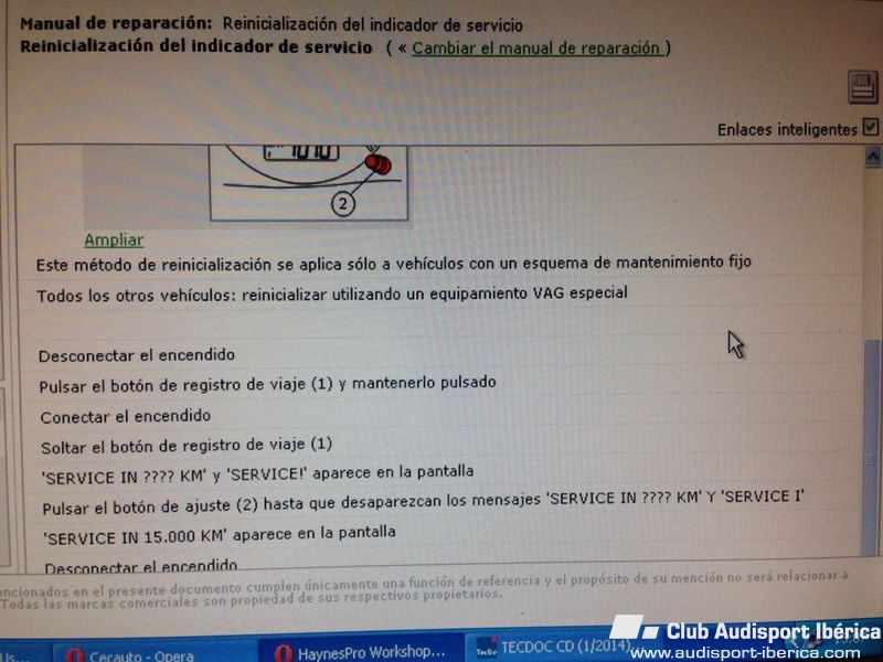

aventurillas Publicado 29 de Enero del 2014 Denunciar Compartir Publicado 29 de Enero del 2014 alguien sabe como se resetea la revision en el cuadro manualmente despues del cambio de aceite? muchas gracias Responder Enlace al comentario Compartir en otros sitios web More sharing options...
aventurillas Publicado 2 de Febrero del 2014 Autor Denunciar Compartir Publicado 2 de Febrero del 2014 bueno pues ya me he dicho como hacerlo y efectivamente funciona voy a intentar adjuntar unas fotos de como se hace Responder Enlace al comentario Compartir en otros sitios web More sharing options...
