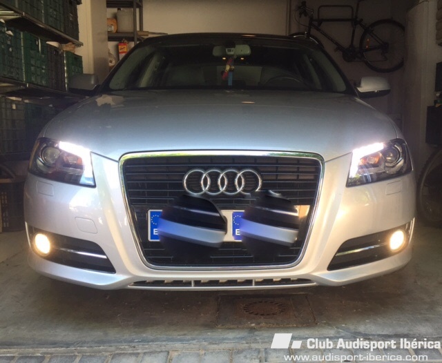

PROYECTO cambio a bi-xenon AYUDA

Eso es practicamente imposible de homologar. Lo unico que se puede hacer es dejarlo como de fabrica para que no de el cante en la ITV.
Gracias por la repuesta, pero en que te basas? Porque ya he visto bastante gente homologando faros xenón oem..

Yo te digo mi experiencia, en la itv o llevas faros, regulación y lava faros o no la pasas, yo tengo montado faros y lava faros y tuve que acabar desmontando para pasarla por falta de los sensores, también te digo que si llevas estos tres elementos no creo que necesites ni incluirlo en la ficha técnica porque no creo que ni se fijen en ellos, un saludo

Si se le va a instalar lavafaros, sensores y todo lo que debe llevar por ley! Y lo meteré en el seguro. Lo que no quiero es que si tengo un accidente me puedan decir nada de llevar faros no homologados, que no es lo mismo que homologables, se me entiende?
Me baso en que necesitarias un informe de conformidad de audi diciendo que las piezas que has instalado valen para poner el bixenon al coche (Cosa que no te va a firmar nunca la marca).
Por tanto deberías de ir a un laboratorio oficial para que te extienda este informe de conformidad (300€ minimo), sumando el certificado del taller que es necesario tambien (aprox. 100€) + ITV (60€ aprox.).
El problema es que no siempre te lo va a poder certificar el laboratorio, puesto que se está modificando sustancialmente el sistema de alumbrado y puede que no se arriesguen a firmartelo, por eso lo de "imposible de homologar"

Bueno¡ pues ya tengo el Paragolpes con lavafaros instalado y pintado!! Solo queda montarlo todo!

Bien, pues ayer Andrés me los instalo, Asique el proyecto ha finalizado muy satisfactoriamente!! Gracias a todos por vuestra ayuda!!

Una duda amigos, necesito algo de ayuda. Me dado cuenta que no alumbran lo que deberían, mas bien poco, puede ser debido a la altura del faro? Puedo regularlo manualmente para subirlo un poco? Son nuevos...

Ayuda compañeros, no se si podrá ser bombilla, balastro, o la propia lupa... La potencia no creo porque si todas funcionan a 35w o funcionan o no funcionan no?

Enhorabuena por el cambio, es uno de los mejores bricos que hice en su dia.
Si no iluminan como esperabas pueden ser varias cosas....
1) Bombillas malas o gastadas
2) Regulación erronea de altura (las llevas demasiado bajas)
Yo verificaría que las luces iluminan donde toca, ponte delante de una pared y mira a que altura iluminan.
Para el tema de la homologación, si no has pasado nunca la ITV, ni tampoco tienes ningúna ITV desfavorable por temas de iluminación, yo no homologaría nada de nada siempre que lleves el kit completo!! Léase xenon, regulación automática de altura y lavafaros.
En mi caso tuve suerte y lo pude homologar metiéndolo en la ficha técnica del coche sin tener que hacer nada especial (en alguna página de mi post de presentación cuento la historia).

Finalmente, era la regulación, estaba baja, ahora ilumina como debe iluminar este coche!! Gracias a todos por la ayuda!! Por mi, el hilo se puede cerrar. Gracias
