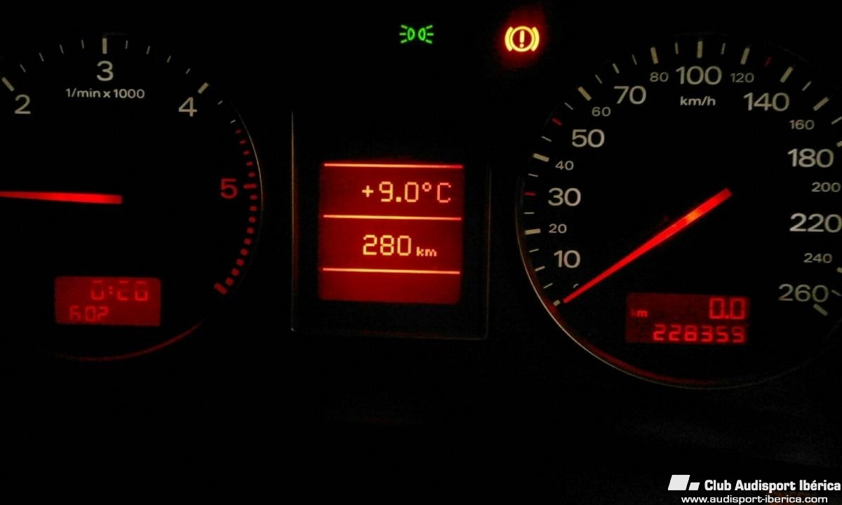

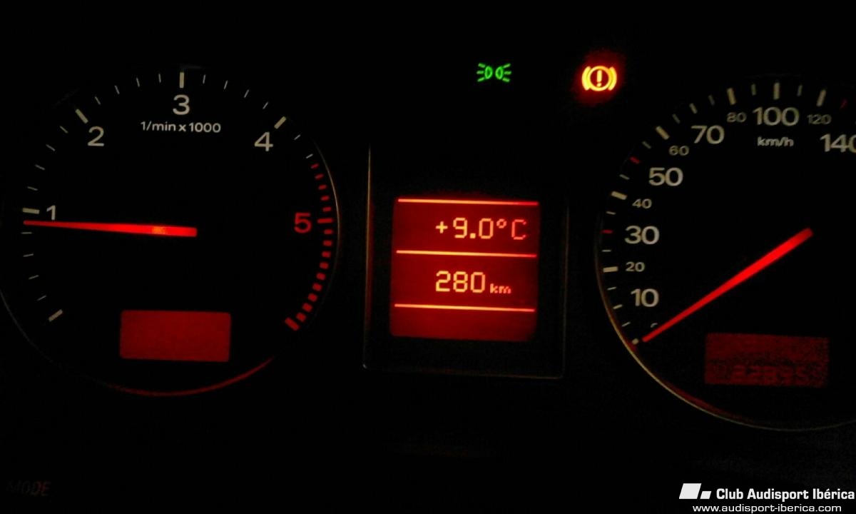

jmps30 Publicado 6 de Febrero del 2016 Denunciar Publicado 6 de Febrero del 2016 Buenas, tengo un A4 130cv TDI de 2002, lo último que me ha pasado es fallo en marcador de hora y fecha y marcador kilómetros parcial y total, hace año y medio se arregló un cable cortado que iba de la carrocería a la puerta que dejaba inoperativo el elevalunas, hace unos meses el intermitente derecho que unas veces falla y otras no (le das a derecha y se enciende el izdo), la pasada semana se me abrieron solos los elevalunas delanteros al quitar el contacto, después me falló un día el cierre centralizado y no ha vuelto a fallar y por último los marcadores del cuadro que me preocupa más. Si le das a mode como para cambiar hora y fecha se enciende a medias la hora y sí se ve el kilometraje como puede verse en la segunda foto. Me tiene loco, que creéis que puede ser? El jueves toca ITV veremos a ver si no lo detectan cuando preguntan kilometraje. Gracias siempre por vuestra ayuda, comprensión y experiencia, sois muy útiles saludos… Responder
Carlisu84 Publicado 6 de Febrero del 2016 Denunciar Publicado 6 de Febrero del 2016 No tendrás agua en la centralita y por eso te esta dando tantos fallos. Lo del kilometraje me parece que es un problema del cuadro Desde mi CPD Responder
jmps30 Publicado 6 de Febrero del 2016 Autor Denunciar Publicado 6 de Febrero del 2016 la centralita no es estanca??? como averiguar si tengo agua??? gracias Responder
Carlisu84 Publicado 7 de Febrero del 2016 Denunciar Publicado 7 de Febrero del 2016 si, pero sus conexiones no lo son, comprueba el compartimento motor donde la batería y también la centralita que esta bajo el asiento del conductor. Por otro lado comentabas que ya habías tenido una averia en un cable, comprueba ese mismo sitio de nuevo, por si acaso tienes alguno mas. Un saludo. Responder
jmps30 Publicado 9 de Febrero del 2016 Autor Denunciar Publicado 9 de Febrero del 2016 Comprobado que no tiene agua ni en la centralita debajo del asiento ni en el compartimento motor a ambos lados, eché agua en el lado derecho lo vertía junto a la rueda y por el lado izdo donde esta la unidad central se iba el agua hacia el centro del eje sin problemas (no acumulaba agua) y lo vertía por allí con facilidad, es normal que vierta por ahí o debiera ser por donde está la rueda tambien? gracias Como arreglar lo del marcadoir de fecha y hora y kilometrajes? se reparan? quien se dedica a eso? soy de Mérida (Extremadura) es facil desmontarlo en caso de tenerlo que envíar a reparar? y de desgüace? Gracias por vuestra atención Responder
Carlisu84 Publicado 10 de Febrero del 2016 Denunciar Publicado 10 de Febrero del 2016 Si es normal como echa el agua por ahí. Si no se acumula esta perfecto. Para sacar el velocímetro primero debes sacar la tapa alargada que esta entre el + - y la llave inglesa, sale tirando hacia ti. Una vez sacada al fondo hay unos tornillos de torx de 15 o 20 al fondo (no lo recuerdo ahora) Luego con la ayuda de una ventosas (ASI te costara menos) las pegas en la pantalla del velocímetro y tiras de el y sale, después tendrás que desconectar los cables que tiene detras. Hay empresas que se dedican a la reparación de cuadros buscando en google seguro que la encuentras. El tema de poner uno de desguace esta bien, pero tendrás que reprogramar en cuadro para casarlo con tus llaves. Espero haberte ayudado. Desde mi CPD Responder
susopampin Publicado 10 de Febrero del 2016 Denunciar Publicado 10 de Febrero del 2016 Y digo yo, desde mi ignorancia. No podría ser las soldaduras del circuito impreso con las pantallas, que estuviesen mal? Responder
Roberto1987 Publicado 4 de Febrero del 2025 Denunciar Publicado 4 de Febrero del 2025 Hola!! Alguien ha logrado reparar las pantallas de la hora y los km. Yo tengo el mismo problema Responder
Carlisu84 Publicado 10 de Febrero del 2025 Denunciar Publicado 10 de Febrero del 2025 En 4/2/2025 a las 17:53, Roberto1987 dijo: Hola!! Alguien ha logrado reparar las pantallas de la hora y los km. Yo tengo el mismo problema la solucion mas sencilla y economica es cambiar las dos pantallas lcd Responder
