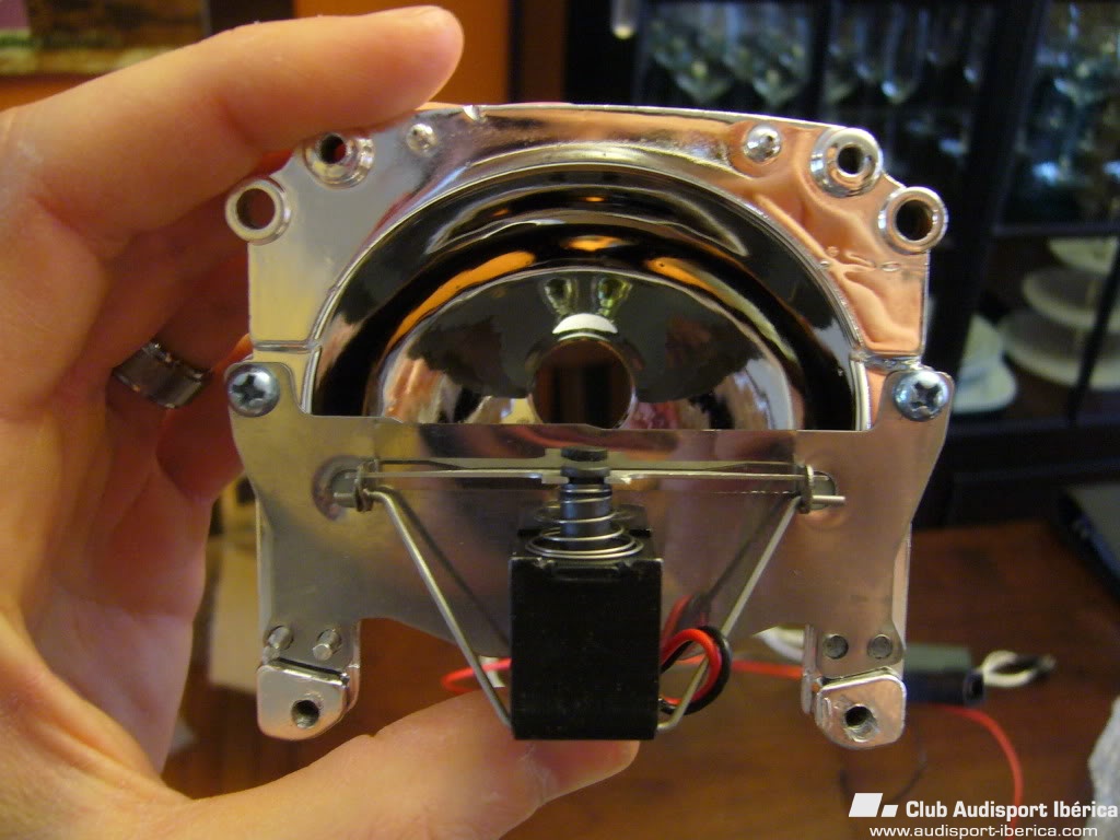

Tineo Publicado 31 de Agosto del 2016 Denunciar Compartir Publicado 31 de Agosto del 2016 Es un problema del patrón de corte de luz de las chapaletas de los proyectores Y Con vagcom solo se puede regular altura. La única opción es desmontar los proyectores y cambiar las chapaletas de posición para que den el escalón en el otro sentido. Responder Enlace al comentario Compartir en otros sitios web More sharing options...

Tineo Publicado 1 de Septiembre del 2016 Denunciar Compartir Publicado 1 de Septiembre del 2016 Es una placa metálica que la mueve un electroimán para el cambio de cortas a largas. Desmontar un faro es un asunto complicado y no te lo harán en el taller oficial. Responder Enlace al comentario Compartir en otros sitios web More sharing options...
